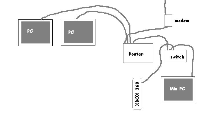

DevilDave Skrevet 1. juni 2006 Skrevet 1. juni 2006 Vel, tittelen sier vel seg sjøl. jeg prøver å streame musikk og bilder fra pc'en til 360'n men den finner ikke PC'n. Jeg får bare en teit error(Can't find any computers runnimg Windows Media Connect. Try Testing your connection.). jeg har XP SP2 og WMC 2.0 som er på og jeg har konfigurert brannmuren. Så har jeg prøvd alt jeg kan komme på og har finni på nettet. På vedlegget kan du se åssen jeg er kopla opp mot PC'n Takker for alle svar PEACE##

DevilDave Skrevet 18. juni 2006 Forfatter Skrevet 18. juni 2006 (endret) Jeg har prøvd alt mulig rart, når jeg ser etter andre PC'er så finner den ingen. er det noe problemer å kople via en switch? for hvis jeg kopler Xboxen og PC'n sammen med en vanlig(ikke krysset) kabel, så funker det, men da har jeg ikke internet så da er jeg like langt.. PEACE## Endret 18. juni 2006 av DevilDave
Tøffli Skrevet 18. juni 2006 Skrevet 18. juni 2006 Jeg har prøvd alt mulig rart, når jeg ser etter andre PC'er så finner den ingen. er det noe problemer å kople via en switch? for hvis jeg kopler Xboxen og PC'n sammen med en vanlig(ikke krysset) kabel, så funker det, men da har jeg ikke internet så da er jeg like langt..PEACE## 6329314[/snapback] Jeg har koblet 360 og Media Center PC'en min sammen med hjelp av Router... så da skal det funke like bra med Switch Jeg regner med at du har satt opp skikkelig kobling mellom den PC'en du skal koble til? Altså, har samsvarende kode på PC og 360 osv... Du har også lastet ned programmet som trengs for å koble disse sammen?

DevilDave Skrevet 6. juli 2006 Forfatter Skrevet 6. juli 2006 jeg har engelsk XP men lasta ned det norske greiene. har det så mye å si? prøver det når jeg kommer hjem igjen(det engelske) d burde da ikke ha noe å si. jeg har satt den til å godta alt. det går også når jeg kopler direkte, altså ikke via router eller switch PEACE##

BlastyTrasty Skrevet 7. juli 2006 Skrevet 7. juli 2006 XBOX 360 og PC kjører samme IP-range går jeg ut ifra?
DevilDave Skrevet 7. juli 2006 Forfatter Skrevet 7. juli 2006 eehm, veit ikke helt hva det er. den lokale ip'n t PC'n min er 192.168.0.4 trur xboxen er 192.168.0.5 eller 192.168.0.6 har d noe med d å gjøre? PEACE##
