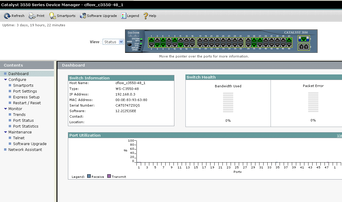

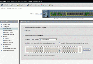

uro Skrevet 6. juni 2006 Forfatter Skrevet 6. juni 2006 (endret) jeg handler mitt på Ebay.. den cisco 3550-switchen kjøpte jeg faktisk på QXL, men det er ikke så ofte det er nyere Cisco ting der.. ellers så ser jeg ikke nødvendigheten med Cisco kurs før man eventuelt har testet og forsket på dette noen mnd selv først! Jeg føler jeg begynner å bli ganske så stø på Cisco, og jeg har ikke gått noen kurs. Nå har jeg muligens litt over gjennomsnittet peiling på nettverk fra før, og det hjelper kanskje litt da.. 6251956[/snapback] Ebay er notert Takk. Hmm tror nok ikke jeg kommer til og ta eksamen men er jo ikke noe i veien med og lese en bok bare. Boken koster bare litt over 600 kroner og den er ganske stor (2 bøker og CD). Så det er ikke snakk om og ta eksamen i CCNA ennå men bare lese det som trengs, selvstudium på en måte. Lurer fortsatt på om noen vet om en bra nettbutikk for nettverksutstyr. Endret 6. juni 2006 av uro
