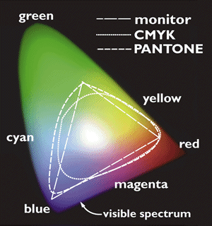

CMYK er ikke støre farge rom men det viser mer av Cyan, Magenta og Gult, mens RGB viser mer av Rød, Grønn og Blå. Ligger med fil som viser ca hvordan fargeromene er. Pantone er muligens Hexachrome.(CMYK + oransj og grønn)

Pantonefarger er spesialfarger med egne fargepigmenter, som ikke blandes med CMYK. Det kan være seg farger som er umulige å få til med CMYK-blanding, f.eks. mange nyanser av blå, og andre spesialfarger, som neonfarger, gull, sølv osv.
killertomato, det er liten, eller INGEN grunn til at du skal forholde deg til CMYK i det hele tatt. Jobber du mot trykk, vil dine bilder i siste ledd bli konvertert til CMYK, mot de spesifikke fargeprofilene trykkeriene bruker.
Eneste du trenger å tenke på vedrørende CMYK, er at noen farger ikke lar seg gjenskape (spesielt i grønn og blå-skalaen) utover det, er det lite.
Og nei, du trenger ikke sende dine bilder i CMYK til trykkeriet, med mindre du har profilene som trykkeriet bruker, og skjermen din er riktig kalibrert. (selv om det er MANGE praksiser på akkurat dette)

Må barnevne at neonfarge, gull og sølv ikke kan blandes med pantone, men må bestilles med egne PMS nummer.(PMS er en tabell som pantone bruker til og oppgi farge og blandings forhold) Pantone har 13 basefarger vist jeg ikke husker feil. For og se PMS viften i PS kan du trykke på "set foreground color" og så "color Libraries" og velger "PANTONE solid coated". På toppen ligger basis fargene og cmyk.
