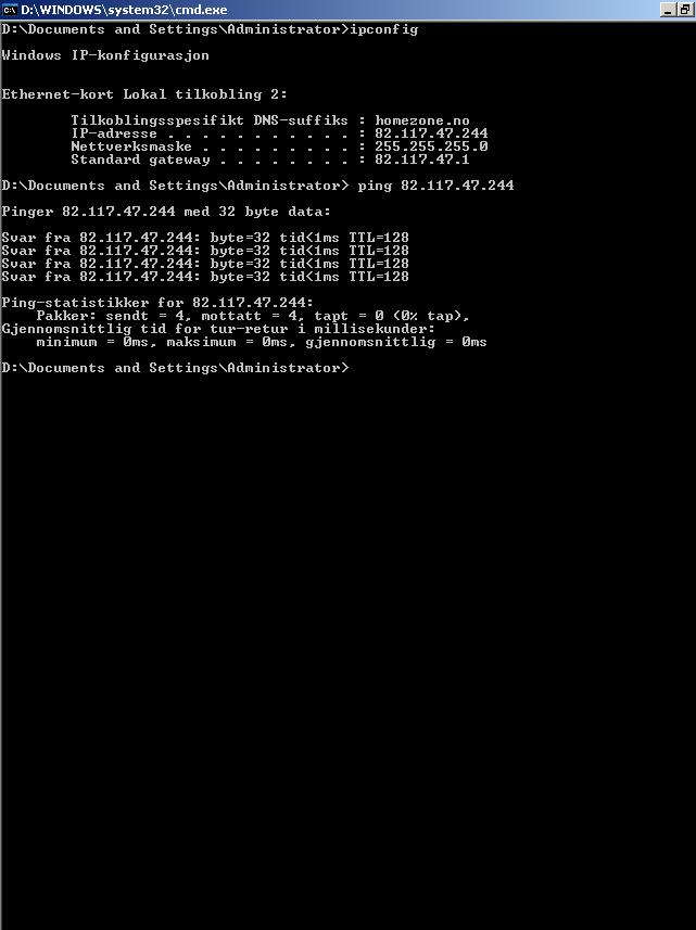

grugen Skrevet 4. mai 2006 Skrevet 4. mai 2006 problemet er i hovedsak at jeg ikke kommer meg på internett fra min desktop. har bygdt pc'en selv og den er litt under et år gammel. har et asus hovedkort for dem som lurer. problemt begynte i går da jeg skulle starte opra og ikke kom inn på nettet, så jeg skjekket kablen og så at den stod i, prøvde med explorer uten noe hell. prøde så og deaktivere nettverkskortet og aktivere det igjenn uten hell. sjekket kablene igjenn og byttet litt på de, prøvde så og koble rett inn i rj45 kontakten i hsuet,( har internett rett i veggen uten modem, levert dirkete fra en sentral. har hatt en fra levrandøren til og se på problemet og han ble ikke noe klokere enn meg.) så prøde jeg og installere drivene på nytt uten hell, har nå byttet til et eksternt nettverkskort uten noe vidre hell. har akuratt det samme problemet, får hentet ip adresse får pinget meg selv men ikke gatewayen eller noen andre, får heller ikke pinget desktopen fra laptopen min. ' så hvis noen har noen flere tips tar jeg gledelig i mot det får dette finner ike jeg utr av.

grugen Skrevet 4. mai 2006 Forfatter Skrevet 4. mai 2006 skulle kanskje ha nevt det men jeg har prøvd det, vg også. og en del andre ip adresser, får ikke ikke noe opp. bare forespørsel avbrutt tre ganger.. ping statestikker, sendt 4 motatt 0..
