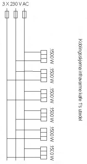

spyro Skrevet 3. mai 2006 Skrevet 3. mai 2006 Forstod ikke helt det skjemaet, er det 3xAC spenning, også er infravarmerne koblet på anhver 1-3 og 2-3? Om du forstår hva jeg mener.
jonnor Skrevet 3. mai 2006 Skrevet 3. mai 2006 Det er trefasesystem, og for ikke å belaste en av fasene blir lasten fordelt på den måten. Når det gjelder resten av oppgavene, så gidder ihvertfall ikke jeg å sitte 4 timer og gjøre de for deg delay Prøv deg frem selv, og spør dersom du lurer på noe konkret, eller feks hva vi synes om svaret ditt.

jonnor Skrevet 3. mai 2006 Skrevet 3. mai 2006 Har du absolutt ingen peiling? Vet du ingenting om ledere, strøm og spenningstap? Tror du ingenting? Kan du ikke ihvertfall prøve litt, så skal jeg gjerne rette på deg dersom noe er feil. Gjør ikke dette for å være jævlig, men for at du faktisk skal kunne lære litt. Tror det er bedre for deg.
delay Skrevet 3. mai 2006 Forfatter Skrevet 3. mai 2006 hadde det hjulpet med større kabel tversnitt?
Beej80 Skrevet 3. mai 2006 Skrevet 3. mai 2006 (endret) Hei. Skal vi se om vi kan hjelpe deg litt på vei : Alle ledere har en viss motstand. Denne kan vi ofte se bort i fra, da den ofte er så liten at det er neglisjerbart. Men når du har 100m kabel, så kan det fort bli litt motstand. Ved hjelp av ohms lov vet vi at U = R*I. Siden det er en motstand i kabelen vil du også få et spenningsfall over kabelen. Dette spenningsfallet må reduseres betraktelig. Dette er ikke ett godt nok svar for oppgaven, men en god pekepin på hva du må gjøre / ta hensyn til. Mvh Beej80 Endret 3. mai 2006 av Beej80
jonnor Skrevet 4. mai 2006 Skrevet 4. mai 2006 hadde det hjulpet med større kabel tversnitt? 6037810[/snapback] Se der, du vet det jo egentlig! Kabeltversnittet er for lite, noe man ser av formelen: Ukabel = Iutstyr * permitivitet * lengde/tversnitt I dette tilfellet: 9,35*0,018*200/1,5 = 22,50 (V) Regnet for kobberleder, 2fas. Siden spenningsfallet her er mye større, virker det til at det er brukt alu-leder, som har en permitivitet på 0,03.

Hypsilofodonten Skrevet 4. mai 2006 Skrevet 4. mai 2006 1. spenningsfall pga. resistansen i kabelen, du finner formelen for spenningsfall i montrøhåndboka. større tversnitt. utstyret vil kunne brukes men vil litt mindre effekt. 2. seriekoble to pærer vil gi riktig spenning. pcb innholdende armaturer må leveres inn til miljøstasjon eller renovasjonsfirma godkjent for pcb holdige armaturer. 3. brudd i ene lederen vil føre til at bare 1/3 del av elementene vil gi varme. 230V mellom fasene på de elementene som ligger på f.eks.L1 og L2. men 0V mellom elementene på L2 og L3, ingen spenning mellom L3 og jord
