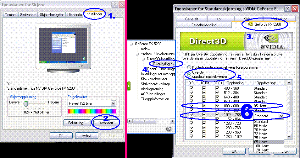

Deretter åpnet jeg NVIDIA Media Center (skjermdriveren) for å se hva den inneholdt:
Høyreklikka på skrivebordet -> egenskaper -> innstillinger -> Avansert -> GeForce FX 5200 (en fane/tab) -> Skjermen skrur seg på og av (blinker en gang) -> Overstyring av oppdat. frekvens -> Overstyr oppdateringsfrekvenser
Da jeg var kommet dit, endret jeg fikset jeg 85hz for oppløsning 1024x768 (nåværende) og 800x600. Og trykte OK på begge boksene som var kommet opp. 10 sekunder senere kom det et klikk, og maskina restarta seg selv. Etter restarten har den holdt seg helt til nå.
Se profil her på hw.no for detaljer om PCen min.

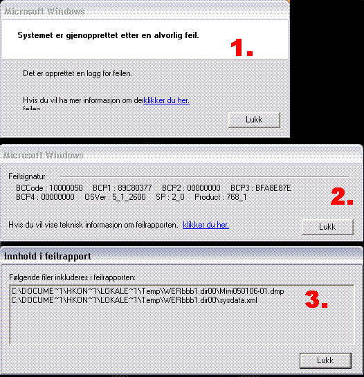

Step-by-Step (bilder)
Se 1. 2. 3. 4. 5. og 6. for rekkefølge av hva jeg trykte...
1., 2. og 3. Viser rekkefølgen jeg fikk meldingene.
2. fikk jeg fram ved å trykke "klikker du her" på 1.
3. fikk jeg fram ved å trykke "klikker du her" på 2.
