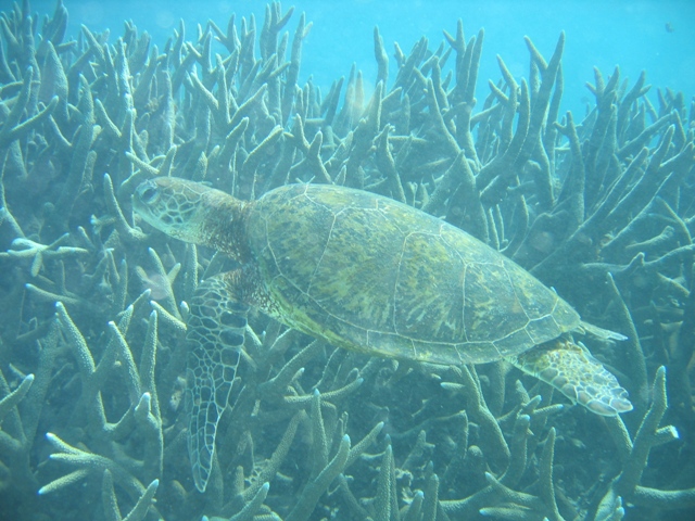

Har nettopp vært på ferie i Australia, og har tatt en del bilder under vann med mitt Canon Ixus 500 med undervannshus.
Vannet var stort sett veldig klart og med godt lys, så bildene ble ganske gode. Men de fleste har et blåskjær. Noen som har tips om hvordan man kan etterbehandle bildene, feks i Photoshop?
Vi hadde med en guide på en snorkletur, han sa at han brukte et "rødt filter" i etterbehandling av sine egne undervannsbilder. Finnes det et program som tar "bulk edit" med et såkalt "rødt filter"? Eller må man redigere hvert enkelt bilde?
Og en ting til: Gjør det noe for det endelige resultatet om man beskjærer bildene før eller etter redigering?
Legger ved et bilde så dere kan se hva jeg mener med blåskjær...
Takker for svar!

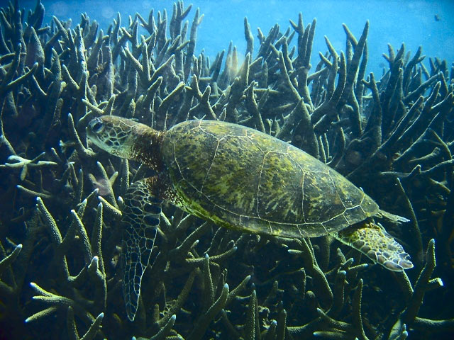

Brukte 15 sekunder i photoshop med forskjellige verktøy, blant annet AutoLevels, og fikk da dette resultatet:
Dette er selvfølgelig bare et raskt utkast, og man kan være mye mer nøyaktig for å få fram de rette fargeforholdene i bildet.
Når man er fornøyd kan man enkelt sette opp photoshop slik at den samme handlingen utføres på hele samlingen av bilder, i en automatisert prosess.

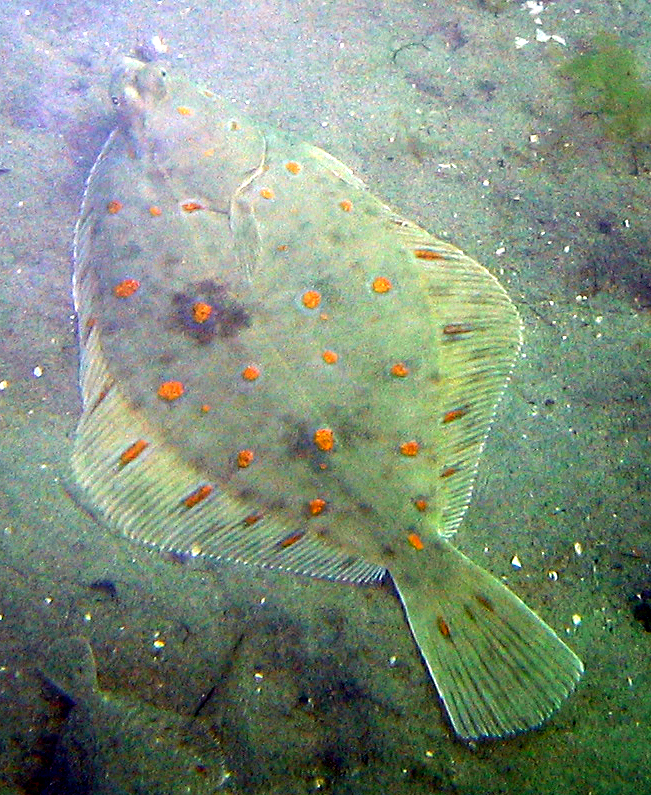

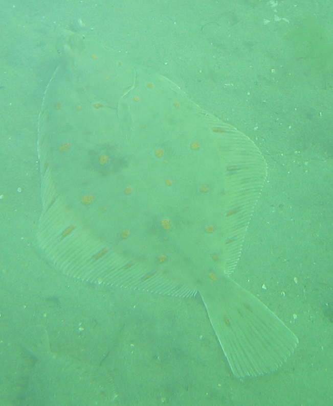

Anbefaler VELDIG sterkt å forandre undervanns bildene dine i photoshop.
Her har du flere eksempler (har bare brukt noen få minutter per bilde):
Grunnen til at du får litt "snø" på bildet, er fordi det er rusk i vannet. Visst rusket er av lit størrelse vil du se det selv uten bruk av blits. Hvis du bruker kameraets innebygde blits må du være veldig nøye med å ikke grumse opp mudder og slikt når du tar bildet. Dog selv om du er forsiktig vil det stort sett komme litt "snø" på bildet ditt. Dette er fordi blitsen sitter rett siden av objektivet/linsa og belyser opp alle små partikler som er mellom linsa og motivet. Hvis du derimot har en ekstern blits unngår du dette problemet, da du kan ha den på skrått fra siden osv.
Edit: Bildene er forresten tatt i Klaretjern ved Halden visst noen lurte på det. Et tjern med en fantastisk sikt noen ganger.
Endret av Menkromsen
Selv temmelig dårlige utgangspunkt kan bli brukbare.
Husker ikke hva jeg gjorde her, men tror det bare var autolevels:
