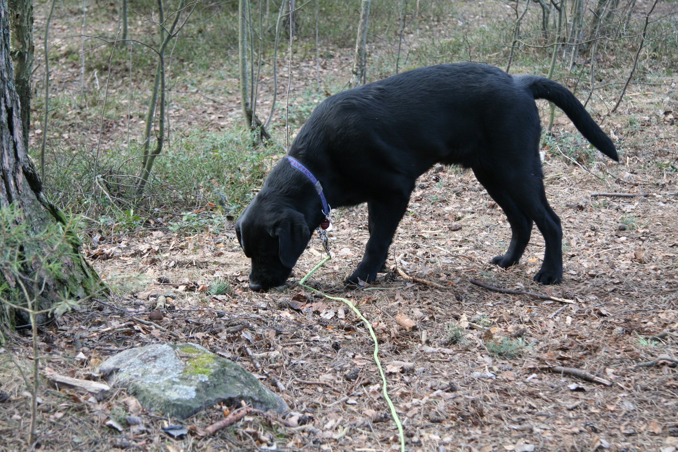

labrador Skrevet 21. april 2006 Forfatter Skrevet 21. april 2006 (endret) ER DETTE SKARPT ? Dette bildet er tatt etter at fokusen på min 350 D ble justert. Bildet er tatt med 17-85 IS. Pga lite lys måtte jeg kjøre på 400 ISO. Bildet er ikke behandlet, kun rett ut fra kameraet. Personlig synes jeg bildet er uskarpt. Dette var et av de bedre jeg tok idag. Hvis noen av dere har kjennskap til 24-105, håper jeg dere kan antyde noe om bildet ville blitt skarpere med det objektivet. Endret 21. april 2006 av labrador
brainware Skrevet 22. april 2006 Skrevet 22. april 2006 Kan ikke se at bildet er skarpt. Du kan også klage på objektivet. Det er muligheter for forskyvninger i kamerahuset, eller at linseelementer ikke er optimalt justert. Noen objektiv har mindre god og stabil byggkvalitet også. For det tredje må fokusen fungere. For å finne ut hvordan fokusen fungerer må en helst bruke spesielle testoppsett som det er vist linker til av andre. Finner man en fokus hvor bildet er akseptabelt skarpt, er det jo opp til kameraprodusenter å justere det inn hvis mulig. Når det ikke er mulig bør en kunne forlange at en bruker en sammenlignende test med et annet kamerahus og optikken som det er tvil om, og en ny optikk mot evt de samme to kamerahusene. Det er altså ikke sikkert at det kan justeres på noen enkelt måte, og da må fabrikanten ta nytt utstyr på garantien.
Taggart Skrevet 22. april 2006 Skrevet 22. april 2006 (endret) Enkelte deler av bildet er noenlunde klare mens andre igjen ikke er det ut i fra det jeg kan se på min skjerm. Virker som om det er fokusert på de elementene som ligger i i siste del av det grønne tauet mot hunden og deler av hunden? Prøv å sett AF til senter og kjør AF-status som AI servo (dersom du ikke bruker stativ) og se om det du da fokuserer på blir skarpt. Samtidig er det jo også riktig som brainware sier, at man ikke er garantert å få en god kopi av noen objektiver, heller ikke Canons L-serie. Hadde en periode 2 stk 24-70 hvorav den ene (den nyeste) viste seg å være helt borti natta. Ble korrigert og var sylskarp etterpå, men samtidig for sløvt å sende slikt noe ut av butikken... Ville uansett kjørt testen CWalken refererer til for å få sjekket Autofokusen. Hadde kanskje også vært litt enklere å svare deg dersom vi hadde fått vite litt om de helt elementere elementene i eksponeringen din... Endret 22. april 2006 av Rob Halford
CWalken Skrevet 22. april 2006 Skrevet 22. april 2006 Ville uansett kjørt testen CWalken refererer til for å få sjekket Autofokusen. 5969691[/snapback] Ja. Det at man kan bomme på fokus i virkelige situasjoner er uavhengig i om hvorvidt autofokusen er riktig kalibrert. -Hvis du lurer på om systemet er riktig kalibrert så kjør tester i kontrollerte former.
labrador Skrevet 23. april 2006 Forfatter Skrevet 23. april 2006 Takker for mange fine kommentarer. Til opplysning om det vedlagte bilde kan jeg si at hunden var ikke i bevegelse. Fokus er satt på hundens hode samt at fokuspunktet er låst til sentrum. Det er brukt One shot autofokus.

Sarge Skrevet 26. april 2006 Skrevet 26. april 2006 (endret) Ang bildet av hunden: Hva slags kvalitet er dette tatt med? Er det benyttet oppskarping i kameraet? Grunnen til at jeg spør er at jeg hentet bildet inn i bildebehandlingsprogram og forstørret opp, og det er to ting som slår meg: 1. Det er noe som ser ut som oppskarpingsartifakter i høykontrastoverganger, spesielt rundt den røde brikken på hundenshalsbånd. Slik oppskarping kan ødelegge definisjonen til f.eks. pels og hårstrå. 2. Det er KLARE JPEG-artifakter i bildet (kan ses som unaturlige firkanter på omtrent 8x8 piksler). Dette er spesielt tydelig i området mellom mørk og lys pels oppover nakken på hunden og også oppå hodet. Jeg tror at dersom du vil ha den skarpheten du er ute etter, bør du gå over til å fotografere i RAW-format. Jeg vil anta at dette bildet ikke engang er tatt i beste JPEG-kvalitet, siden størrelsen ikke er på mer enn 1.1Mb. Her må du få opp kvaliteten på bildet i kameraets innstillinger. Endret 26. april 2006 av Sarge
labrador Skrevet 26. april 2006 Forfatter Skrevet 26. april 2006 Ang bildet av hunden: Det er benyttet beste JPEG-oppløsning. Bildet er noe redusert i størrelse da jeg ikke fikk originalbildet til å bli lastet over til Forumet. Det er IKKE benyttet oppskarping i kameraet. Både skarphet, kontrast og fargemetning er satt til 0. Jeg benytter meg av Photoshop Elements 3.0 og benytter oppskarpingen "Sharpen" for å gjøre bildet skarpere. Photoshop Elements 3.0 greier ikke RAW-filer. Jeg har forsøkt å ta et bilde som RAW for deretter å bearbeide det i Photoshop Elements 3.0. Det gikk ikke. Når jeg tenker skarphet, tenker jeg på et portrett av en person hvor man kan se hvert hårstrå tydelig. Det er ganske umulig for meg å få til. Jeg har sammenlignet bilder med et Nikon D70 med 18-70 objektivet. Det ble vesentlig skarpere. Dog har vi ikke forsøkt å ta bilde av hunden med D70. Selv etter at fokus på kameraet ble justert, ser jeg ikke noe bedring. Det kan naturligvis være at det er selve objektivet det er noe feil med. Jeg vurderer å bytte objektivet til Canon 24-105 L (meget dyrt og tyngre enn 17-85) eller Sigma 17-70. Ved å bytte til 24-105 mister jeg den fine vidvinekel som jeg har på 17-85, men jeg får et objektiv som er av det skarpeste på markedet. Jeg har sett mange bilder tatt med Sigma 17-70 (hentet fra nettet) og alle disse viser en langt større skarphet enn mitt 17-85. Ved å bytte til Sigma, vil jeg beholde vidvinkelen (17 mm), men vil tape noe i tele (70 mm mot 85 mm).
