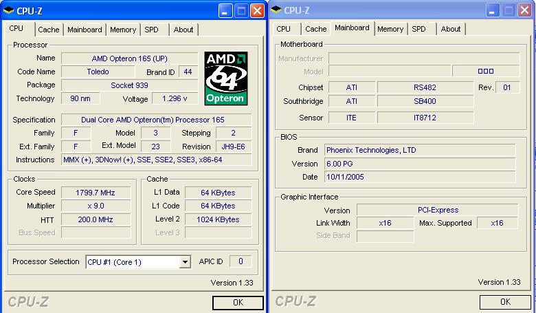

okay, nå har eg testa ein del, og funne feilen, men eg vil trenga litt meir hjelp.
eg prøvde nemlig eit anna minneteste program, og det vise MASSE feil. Har derfor testa ut med andre minnebrikker o.l. og finne ut at det ikkje er brikkene som er problemet.

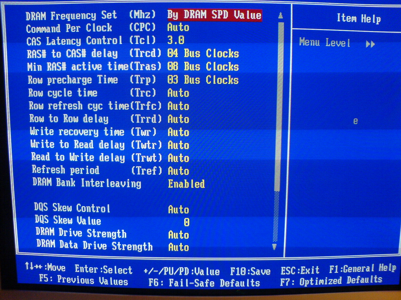

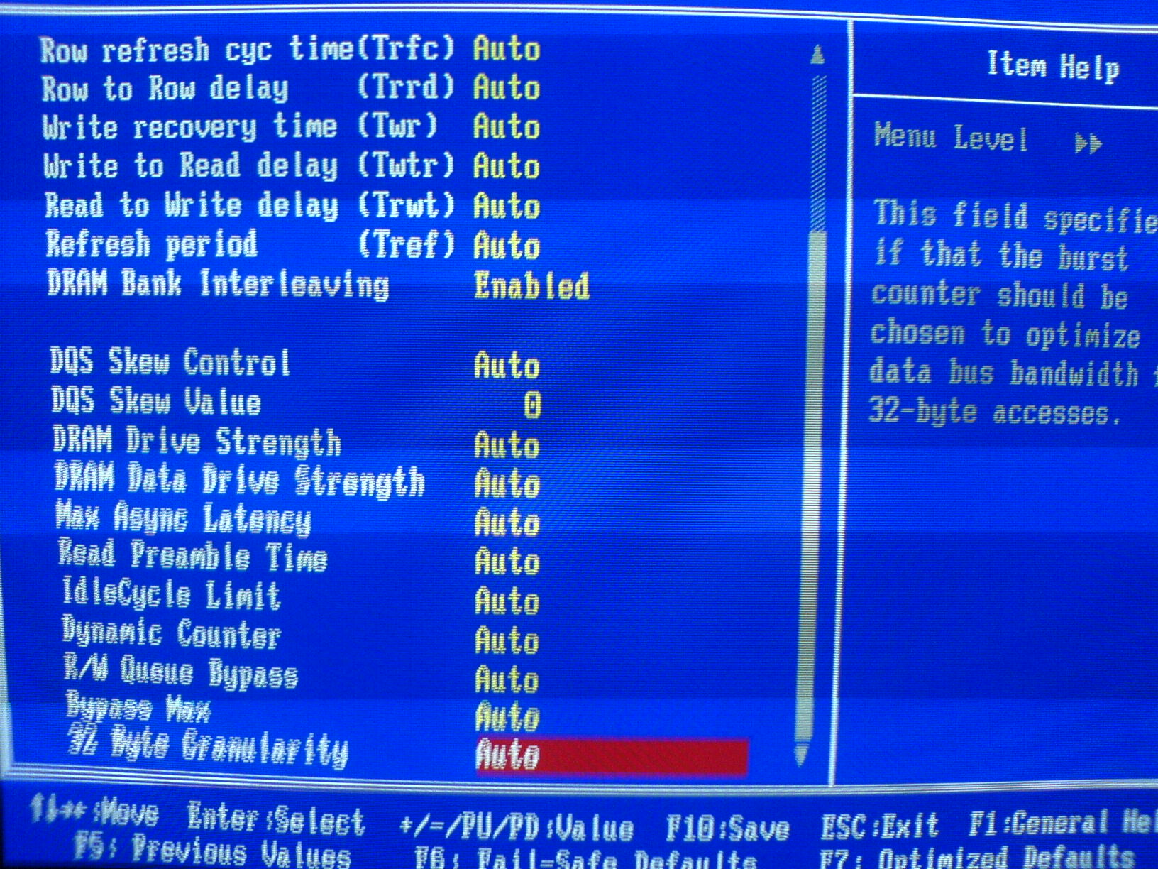

dereter prøvde eg å sette ner hastigheten på minne til 166, då fekk eg ikkje ein einaste error. Fant ut at timingsa ikkje var rett. Dei sto på 2-3-2-6, mens dei skulle vere på 3-4-3-8. Har fiksa dei, men trenger hjelp til å finne resten av timingsa.
nokon som kan hjelpa meg å finna dei?
eg har OCZ 2048MB Dual Channel Gold XTC

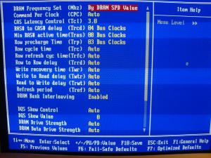

legger opp bilde eg tok av biosen berre for at dokke skal sjå kva som må skrivast inn og evt. kan vere gale.
