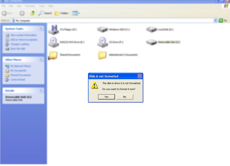

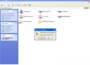

arian88 Skrevet 4. april 2006 Skrevet 4. april 2006 Hei. jeg veit at det fins mange program som kan hente gamle info og data og filer fra HDD som er formatert. Vennina mi har en mp3 spiller hun har musikk og noen filer de filene er veldig viktig når hun kobla den til PC i dag så kunne ikke PC en lese Mp3 spillern denn kommer op i Min Datamaskin men når du trykker påen så kommer feil melding om at vi må Formatere denn. er det noe jeg kan gjøre med det? eller vis jeg formaterer det så kan jeg hente alle filene via det programe? er det noen som kan hjelpe meg....."! Takk
oskaremil Skrevet 4. april 2006 Skrevet 4. april 2006 Før du formaterer noe synes jeg du skal prøve en Linux Live CD. Boot maskinen med denne og prøv å kopiere over innholdet med det. En Live CD er som et operativsystem på CD og gjør ingen endringer på maskinen din. nedenfor er en link til en Live CD, ellers kan du søke etter "Linux Live CD" og få flere alternativer. http://ubuntu.hands.com/releases/kubuntu/5...0-live-i386.iso
arian88 Skrevet 4. april 2006 Forfatter Skrevet 4. april 2006 takk oskaremil. det gikk jeg hadde KNOPPIX (Linux Live From CD). prøvde med den og den leste USB en og filene men når skulle jeg kopiere filene i det andre USB min som funka riktig og når jeg kopierte alt og prøvde det i windows så var bildene ødelagt men word filene og musikk filene ( tror jeg ) er riktig men det viktigeste var de Word filene og de er der takk for hjelpen.. men kan du forkelare hvorfor den funker på Linux ( funker det bare på Live From cd eller på alle slags Linuxer? ) men ikke på windows? hva er grunnen? men takk for hjelpen
oskaremil Skrevet 5. april 2006 Skrevet 5. april 2006 Dette blir bare en antagelse, men: Jeg tror at disken hele tiden har fungert fint, men noen instillinger i Windows har gjort at Windows ikke klarer å lese disken skikkelig, og gir deg derfor beskjed om at disken må formatteres.
