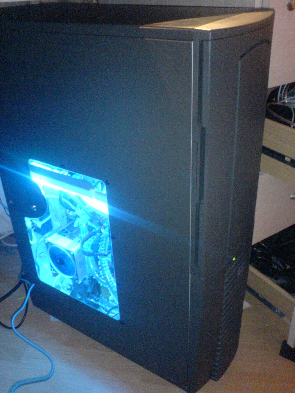

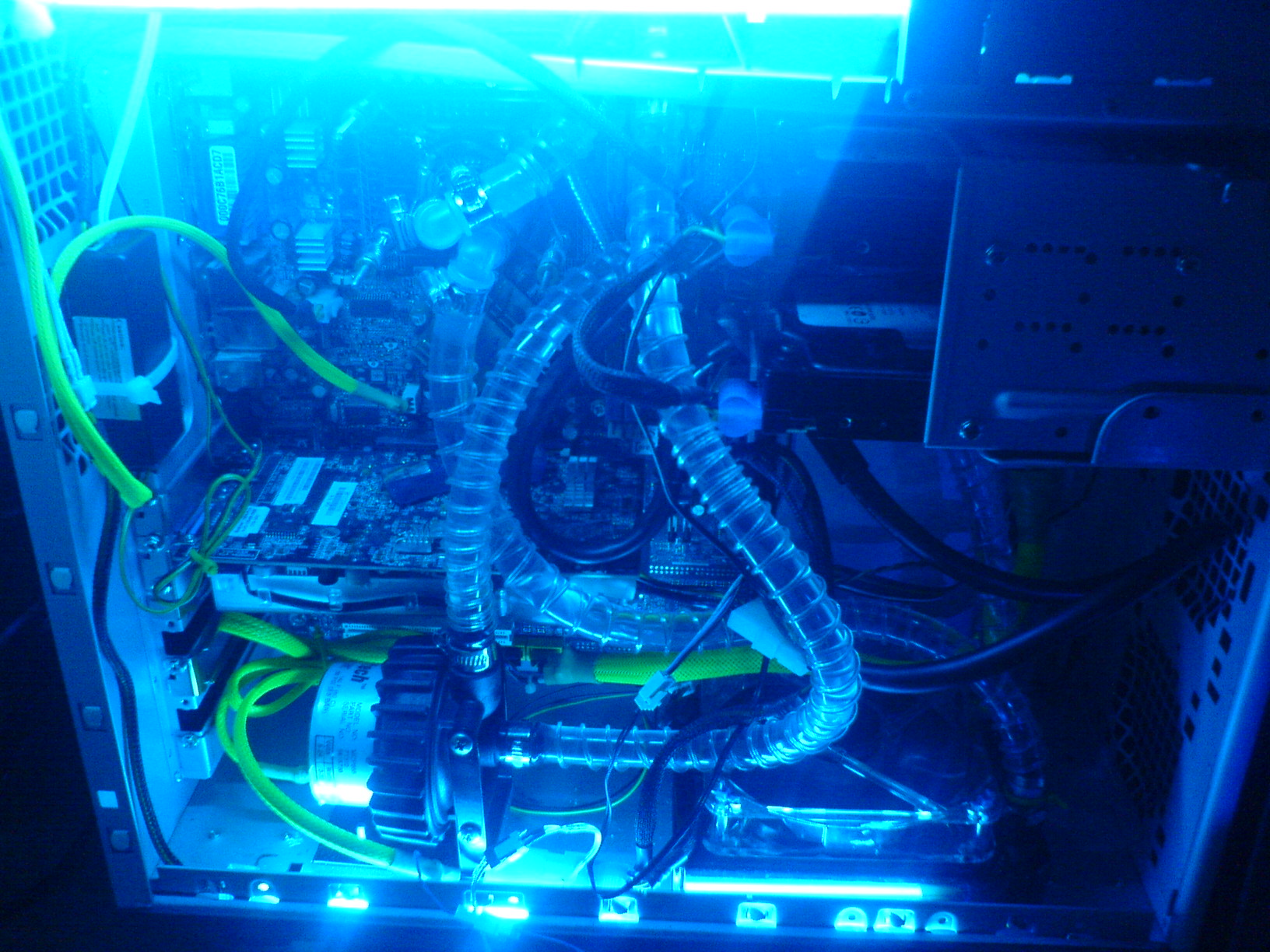

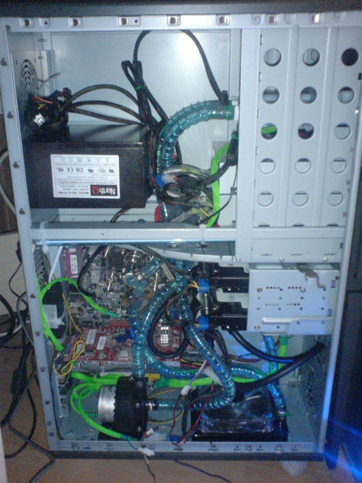

jeg tenkte jeg like godt kunne legge ut bilder for innteresserte
Endret av xelA
må rengjøre radiatoren ofte da den vil støvsuge gulvet! og kvitt deg med albuene!
du kan og forandre litt på oppsettet slik delene står nå! kan ta slangen fra pumpa rett i blokka og slangen fra radiatoren rett i pumpa. kan kutte vekk litt slange ved å montere tanken under cdrommene. det vil, sammen med kabelrydding se litt penere ut!
den lille varmen fra pumpa vil du nok kke merke å prosessoren!
5946534[/snapback]
ok, hørtes logisk ut :p jeg trodde ikke at antiknekken ville funke så bra som den gjør før jeg monterte, så derfor satt jeg på albuene.. men jeg skal se hva jeg gidder å gjøre til helga når jeg endelig får viftestyringa.. ;) å rengjøre radiatoren er vel ikke vanskelig?
Anbefaler Eheim 1046 pumpe til det oppsettet der.
det var vel kanskje litt seint å si det nå :p
Endret av xelA
5948950[/snapback]
ja særlig, lite lurt å anskaffe en 1046 når han har en mcp655(d5)!
nå må jeg bare si at "arbeidet" med å rydde opp har stoppet opp litt pga lekkasje ved cpu-blokken. ved første øyekast ser det ut som om slangeklemmen var for dårlig skrudd fast, så skjermkortet tok kvelden. jeg har skaffet nytt skjermkort og holder nå på med å montere pcen etter en demontering.. jeg er fortsatt ikke sikker på hvordan det kommer til å gå med hovedkortet. det har vært utsatt for vann, men ser ut til å fungere.. jeg får bare håpe på det beste og dette er noe som er litt av risikoen ved å ha vannkjøling for første gang.. :(
