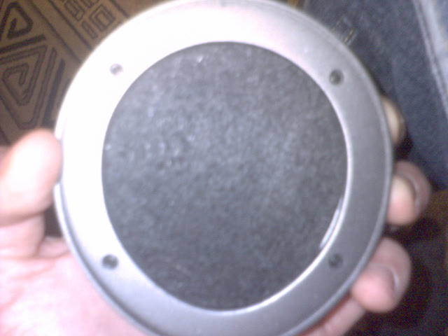

iNtensimilla Skrevet 5. april 2006 Forfatter Skrevet 5. april 2006 De eneste skruene jeg så satt på bøylen, hvor ledningen går igjennom. Det er vel 10 skruer på hver side av bøylen 5869847[/snapback] Ser de nå, men det sier seg selv at disse ikke åpner opp klokkene. Har du prøvd å dra av øre-putene? Vedder på at det er der skruene er gjemt. Skal teste det i helga, da skal jeg til Pappa for første gang på lenge. Ofte man må bruke en kniv / flat-skrujern for å "bryte" slikt opp. 5869917[/snapback] Håper ikke dette er siste utvei

iNtensimilla Skrevet 10. april 2006 Forfatter Skrevet 10. april 2006 Da er headsettet blitt FORBEDRET! Jeg dro av øreputa, og fant 4 skruer. Når vi hadde da åpnet opp og kjøpt nytt lodde sett, så fant vi ikke noe brudd på noen synlig ledning. Men etter litt testing og føling rundt om kring på ledningene, viste det seg at det var noe feil i knuta. Det er nemlig en knute på ledningene, dette er som en stopp for at man ikke skal kunne dra ledningen helt ut. Så vi knøt opp knuta, og lagde en knute lengre ned. Etter dette funket det, litt. Hvis man kom borti ledningen, så forsvant signalet. Så vi prøvde å legge lednignen sånn at den ikke ble forstyrret. Så var det til å skru den sammen igjen. Men det var noe feil, så vi måtte skru den opp igjen. Og da greide pappa å ryke en ledning til en kobling i venstre klokke, så da ble det lodding på oss da. Så skrudde vi den sammen igjen, men det var for dårlig, signalet var veldig ustø. Så det var opp igjen med klokka(Og når jeg sier klokka, så mener jeg ikke et ur, men en øreklokke på et headset). Så dro vi av isoleringen som holdt rundt alle de 5(eller var det 7?) ledningene, og sjekket på den ledningen som gikk til høyre klokke, men vi fant ikke noe brudd eller skade. Så vi bare skrudde det sammen igjen, og nå var det faktisk litt bedre. Sitter her nå og hører på musikk på begge ører Men hvis jeg dytter mic`en inn, så kommer den borti den skadde ledningen, og lyden forsvinner på høyre klokke Men nå håper jeg at den minst holder igjennom TG! Her har du et bilde av åssen det ser ut under øre puta:
