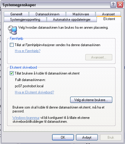

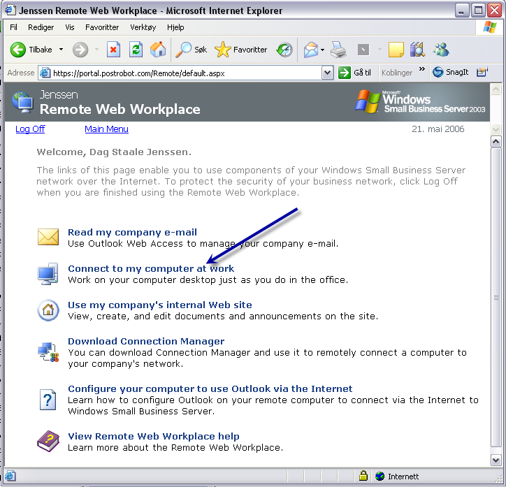

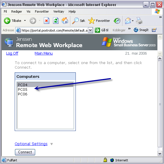

dagstaale Skrevet 21. mai 2006 Skrevet 21. mai 2006 Hei! SBS 2003 kan kun settes i Remote Administration. Dvs at serveren via terminalserver (Remote Administration) kan administreres. Microsoft fikk kolossal kritikk for å tillate SBS 2000 kjørt i terminalserver mode hvor alle brukere kunne logge på. Dette skylles at brukere som logger på via terminalserver har ”log on locally” rettigheter, og det reduserer sikkerheten på serveren betydelig! Derfor ble muligheten for å kjøre SBS 2003 i terminalserver mode redusert til Remote Administration for to brukere dvs to administratorer. Av diskusjonen fremgår det ikke helt klart hvorfor brukere knytter seg til SBS Serveren utover det faktum at de skal føre regnskaper. Jeg må derfor gjøre den antagelsen av regnskap er installert på SBS Serveren og at man på jobben bruker PCer som starter regnskapsprogrammet og at man benytter Remote Administration i SBS Serveren for å jobbe for eks hjemme. Basert på overstående er derfor mitt spørsmål hvorfor brukerne ikke får logge på sin jobb PC hjemmen i fra? Hvis Windows XP benyttes kan Eksternt Skrive bor åpnes på kontor PCer. Disse PCer vil da væåre tilgjenglige i Remote Web Workspace for pålogging via terminalserver. Kun en bruker kan logge på en PC. Regnskapsprogrammet kan da kjøres fra PCen som om man var på jobben! Dag Staale http://smallbizserver.no
