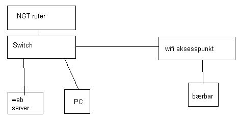

Har bestilt ADSL2+ og fått ny ruter. Hadde en Cisco tidligere og har nå mottatt den famøse Zyxel som diskuteres her på forumet. Foreløpig er ikke min sentral ferdig, slik at jeg daffer rundt på 3 Mb :(
Problemet er at jeg ikke husker hvordan jeg satte opp ruting for at andre skulle nå webserveren min. (ble gjort i 2001 på Ciscoen)
Jeg har lagt inn NAT for http-port til web-serverenes IP under NAT server set 1.
Synes å huske at jeg måtte inn med en statisk rute, men klarer ikke å finne ut hva jeg i så fall skal legge inn der.
Er det noen som kan hjelpe?
Mitt oppsett:
