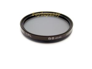

BMP Skrevet 21. mars 2006 Skrevet 21. mars 2006 Jeg kjøpte meg et Kenko Optical Filter CPL 58mm her om dagen og det var rødt? Trodde i grunnen bare jeg kjøpte et polariseringsfilter? Noen som vet om de er røde eller hva mitt filter er?
PerB Skrevet 21. mars 2006 Skrevet 21. mars 2006 (endret) Polariseringsfiler ikke ikke rødt. Det finnes forøvrigt filtre i de fleste farver. EDIT: There are basically four filters for B&W photography: red, orange, yellow, and green. If all of the items in your photograph were different shades of gray, then putting these filters over the lens wouldn't do anything except require an exposure adjustment. However, the real world usually comes with colored objects. Colored filters affect the relative prominence of different colored objects. http://www.photo.net/equipment/filters.html Endret 21. mars 2006 av PerB

modin Skrevet 21. mars 2006 Skrevet 21. mars 2006 Den beste løsningen for IR foto er å bygge om kameraet med å fjerne lowpass filtereret å bytte det ut med et som slipper igjennom IR lys, men stopper vanlig lys. Det orginale Low-pass filteret stopper IR lys, men lar vanlig lys slippe i gjennom. Problemet med dette er at man må demontere kameraet og bruke kniv for å sjære vekk filteret som ligger limt fast til sensoren. Dette vil ødelegge garantien, og kameraet vil være ubruklig til alt annet enn IR fotografering, men det er jo klart muligheten er der hvis man er veldig interesert i dette. Finnes et selskap som selger dette, i tillegg til de fleste DSLR har de også slike filtere og oppskriften for å bygge om Powershoot G serie kameraer. Dette kan være et alternativ da disse er greie å finne billig brukt, og fint kan ofres og bygges om hvis behov er der. Jeg kjøpte meg et Kenko Optical Filter CPL 58mm her om dagen og det var rødt? Høres ut som du har blitt grundig lurt, slike fargefilterer er vanlig å bruke for å oppnå effekter ved svarthvit foto skal øke kontrasten mellom forskjelige farger avhenig av hvilken farge filteret har. Men 350d har effektene for de forskjelige fargefilterene innebygd i svarhvit funksjonen sin, man kan velge mellom Gul, Rød osv. Dette filteret har ingen funksjon ved fargefotografering, eller ved digital svarhvit fotografering da man kan velge hvilke farger man vil vekte sterkest ved svarthvit konvertering i photoshop eller gjøre det direkte i kameraet på 350d.
BMP Skrevet 21. mars 2006 Skrevet 21. mars 2006 Her er en link til det filtere som kosta meg 0,01 £ så uansett føler jeg meg ikke lurt. http://cgi.ebay.co.uk/ws/eBayISAPI.dll?Vie...DME:B:BCA:UK:11
