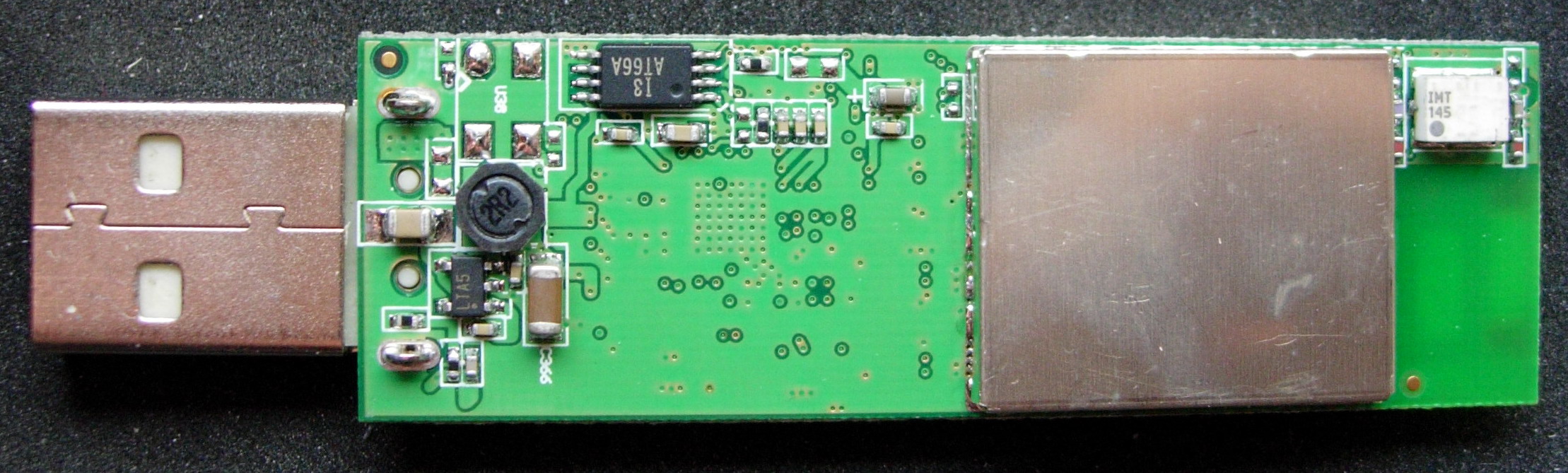

Har sett andre her på forumet som har modifisert en USB nettverks "stick" , for å koble til ekstern antenne.
Har sprettet opp en slik, og trenger noe tips hvordan jeg skal gjøre dette.
Regner med jeg må lodde direkte på kortet med en tynn kabel, RG-174 eller lignende.
Ligger en miniatyr kontakt på kortet rett før et lite antenneelement. Regner med jeg må koble meg på i det området, for å finne en slik plugg er vel håpløst.
Og så er det antenne. Skulle hatt en liten som jeg kan bygge selv, og som er vesentlig bedre enn det som er i USB stick'en, helst retningsbestemt.
Noen tips til dette? Blir gjerne lettere når jeg får lagt inn bilde senere.....

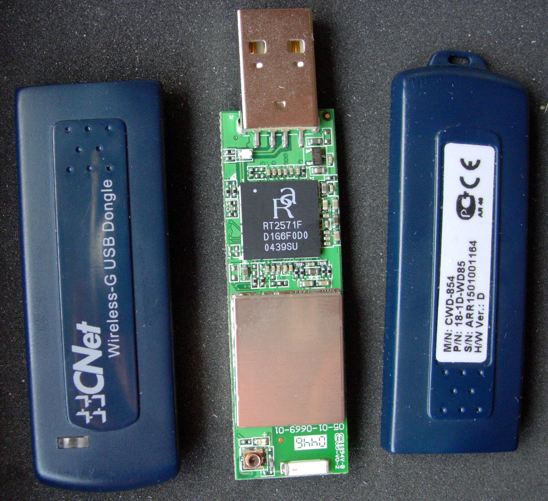

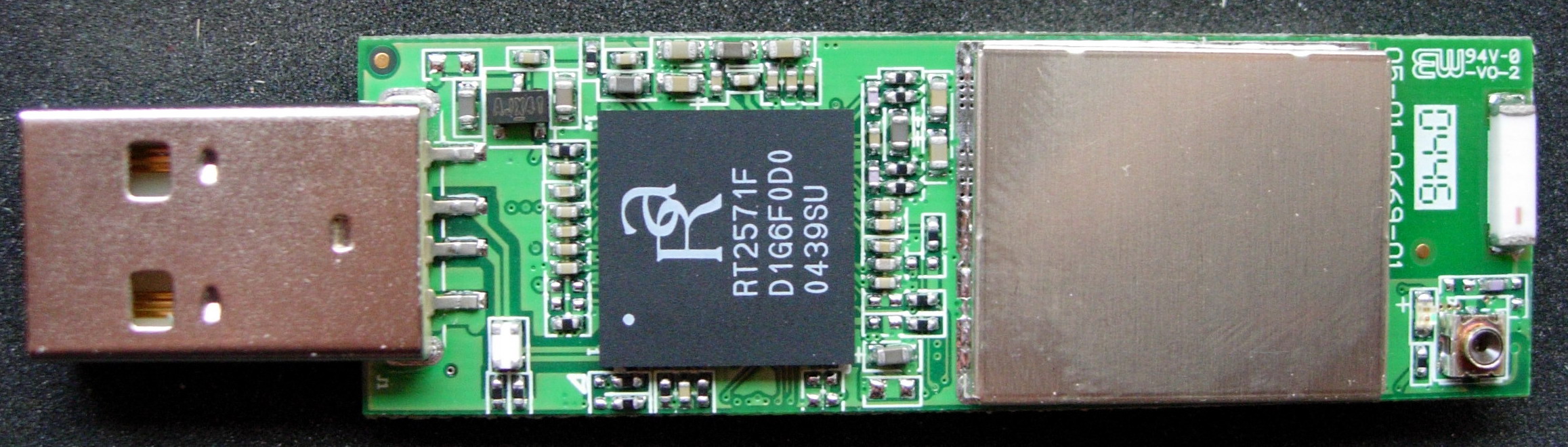

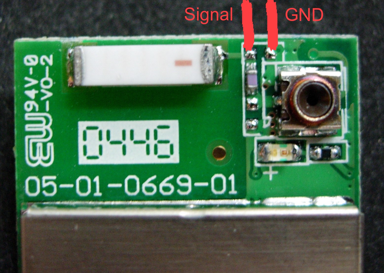

Legger inn et par bilder, har merket av der jeg tror det er mulig å lodde på en kabel.
Spørsmålet er mest om jeg må fjerne det eksisterende antenne elementet, det er vel det hvite på toppen.
Og om jeg skal koble meg inn før eller etter den lille kondensatoren som ligger mellom den lille pluggen og selve antennen.....
Håper noen som har gjort dette før kan gi meg noen tips.
