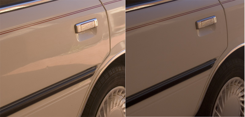

Ottern Skrevet 17. mars 2006 Skrevet 17. mars 2006 (endret) Som allerede nevnt så er D50 et meget godt valg til ditt bruk. Skal du ta bilder som skal legges ut på nett for å selge biler, vil du klare deg lenge med kit objektivet som følger med. En ting som ingen har nevnt her, som er nesten uvurderlig når du skal ta bilde av biler er et polarisasjons filter. Dette er designet for å fjerne reflekser, og gir samtidig fargemetningen i bildene dine et skikkelig boost. Reflekser er et gjennomgående problem, og nesten umulig å unngå når du tar bilde av biler. Det er her et polarisasjonsfilter er en meget god investering. Dette med blitz er et vanskelig område, da et blitz blink uansett vil gi deg en "hotspot" (refleksjon av blitzen) en eller annen plass på bilen. Litt tape over blitzen på kameraet er en løsning, som du forsåvidt allerede har nevnt. En annen løsning er å kjøpe en ekstern blitz med ledning som du kan få vekk fra kameraet. Ved å vinkle blitz blinket inn fra en av sidene, vil du unngå noe av de flate lyset som den innebygde blitzen i kameraet gir. for å gjøre blitz blinket enda "softere", kan du peke blitzen vekk fra det du tar bilde av, og bruke en hvit kartong bit e.l. til å reflektere lyset tilbake. Dette gir et mye mykere og mer flatterende lys enn direkte blitz lys. Problemet her blir da at du trenger en forholdsvis kraftig blitz for å få brukbare resultater, og de koster fort mye penger. Så langt det er mulig ville jeg unngått å bruke blitz, og heller økt lukkertiden for å få tilstrekkelig eksponering. Biler er en fin ting å ta bilde av med tanke på at de står rolig, og de blir ikke lei om du bruker lang tid heller. Konklusjonen her må vel bli at du ikke trenger å investere dyre dommer i vidvinkel objektiver og blitz, men heller kjøp deg et polarisasjonsfilter og et brukbart stativ så er du meget langt på vei. Husk at med litt kreativitet kommer du veldig langt, samtidig som lommeboka ikke trenger å lide så mye. Tar selv en del bilder av biler, så hvis du er interessert kan du ta en titt på www.fuelphotos.com som er min personlige hjemmeside, der jeg legger ut det jeg pusler med. Håper dette hjalp litt! -Ottern Endret 17. mars 2006 av Ottern

engekri Skrevet 17. mars 2006 Skrevet 17. mars 2006 Polarisering funker ikke på lakk, kun på ikke metalliske overflater, som glass og vann...
Ottern Skrevet 18. mars 2006 Skrevet 18. mars 2006 (endret) Polarisering funker ikke på lakk, kun på ikke metalliske overflater, som glass og vann... 5770993[/snapback] Dette er direkte feil. Svaret på spørsmålet til mBBS_Rules blir at, JA, et polarisasjonsfilter vil fjerne omgivelsene i lakken slik at den ikke ser så blank ut. Et polariseringsfilter fjerner reflekser fra lakk overflater som dugg for solen. Når du setter på filteret og vrir fronten (fiteret er todelt), kan du faktisk se at refleksjonene forsvinner. En refleksjon er i praksis en brytning av lyset som er forskjellig fra hvordan lyset treffer andre ting rundt den refleksive flaten. Polarisasjonsfilteret er designet for å kansellere denne brytningen og "rette" ut lyset og dermed fjerne refleksene. Du vil imidlertid ikke klare å fjerne alle refleksene på en bil, fordi den har kurver og buer og lyset vil da treffe / bryte på flere forskjellige måter. Men de store flatene på bilen går greit, og det er der refleksjonen er mest sjenerende også. Et polarisasjonsfilter fungerer også best når bildet blir tatt på skrå mot motivet (har blitt fortalt at 45 grader er det ideelle, men har selv erfart at det virker godt ved mindre / mer også) Her er et par eksempler der polarisasjonsfilter er brukt til å fjerne reflekser (så du ikke tror jeg farer med tullprat): Du lurer også på om du bør koste på deg litt ekstra for å få deg en D70 i stedet for en D50. Jeg anbefaler deg å ta deg en titt på bruktmarkedet på foto.no, der er det mulig å gjøre et varp i ny og ne. Du får glatt en D70 med kit objektiv og 1 gig minnekort rett i overkant av 6000 kroner. Disse ser ut til å være pent brukte maskiner, med mange tusen bilder igjen av levetiden sin. Om du bør oppgradere i fra D50 til D70 ved nykjøp kommer vel mest an på lommeboka. D70 er et kamera med mere avanserte funksjoner, men rent bildekvalitetsmessig er ikke forskjellene store og de bruker samme objektivene. -Ottern Endret 18. mars 2006 av Ottern

Svein_Jarle Skrevet 18. mars 2006 Skrevet 18. mars 2006 Polarisering funker ikke på lakk, kun på ikke metalliske overflater, som glass og vann... 5770993[/snapback] Dette er direkte feil. Svaret på spørsmålet til mBBS_Rules blir at, JA, et polarisasjonsfilter vil fjerne omgivelsene i lakken slik at den ikke ser så blank ut. Et polariseringsfilter fjerner reflekser fra lakk overflater som dugg for solen. Når du setter på filteret og vrir fronten (fiteret er todelt), kan du faktisk se at refleksjonene forsvinner. En refleksjon er i praksis en brytning av lyset som er forskjellig fra hvordan lyset treffer andre ting rundt den refleksive flaten. Polarisasjonsfilteret er designet for å kansellere denne brytningen og "rette" ut lyset og dermed fjerne refleksene. Du vil imidlertid ikke klare å fjerne alle refleksene på en bil, fordi den har kurver og buer og lyset vil da treffe / bryte på flere forskjellige måter. Men de store flatene på bilen går greit, og det er der refleksjonen er mest sjenerende også. Et polarisasjonsfilter fungerer også best når bildet blir tatt på skrå mot motivet (har blitt fortalt at 45 grader er det ideelle, men har selv erfart at det virker godt ved mindre / mer også) Her er et par eksempler der polarisasjonsfilter er brukt til å fjerne reflekser (så du ikke tror jeg farer med tullprat): Du lurer også på om du bør koste på deg litt ekstra for å få deg en D70 i stedet for en D50. Jeg anbefaler deg å ta deg en titt på bruktmarkedet på foto.no, der er det mulig å gjøre et varp i ny og ne. Du får glatt en D70 med kit objektiv og 1 gig minnekort rett i overkant av 6000 kroner. Disse ser ut til å være pent brukte maskiner, med mange tusen bilder igjen av levetiden sin. Om du bør oppgradere i fra D50 til D70 ved nykjøp kommer vel mest an på lommeboka. D70 er et kamera med mere avanserte funksjoner, men rent bildekvalitetsmessig er ikke forskjellene store og de bruker samme objektivene. -Ottern 5771605[/snapback] Beklager, men her tar du nok feil. Som utdannet fotograf kan jeg uttale meg om saken Når lyset reflekteres i en metallisk overflate, sendes lysbølgene i en bølgeform som polariseringsfilteret ikke fjerner. Vann og andre overflater reflekterer lys på en annen måte enn metall, og derfor kan pola-filtret fjerne akkurat disse lysbølgene. Det at polafilter fjerner refleksjoner fra metall er en oppskrytt myte. Den bør avlives en gang for alle. Bare google litt rundt, og du vil se mange, mange som backer meg opp. Om du skal ta bilde av bil, er polafiltret bare i veien. Eneste grunnen til å ha polafilter når du skal fotografere bil, er at himmelen bak skal få en dypere blåfarge. mvh Svein Jarle
Ottern Skrevet 19. mars 2006 Skrevet 19. mars 2006 (endret) Beklager, men her tar du nok feil. Som utdannet fotograf kan jeg uttale meg om saken Når lyset reflekteres i en metallisk overflate, sendes lysbølgene i en bølgeform som polariseringsfilteret ikke fjerner. Vann og andre overflater reflekterer lys på en annen måte enn metall, og derfor kan pola-filtret fjerne akkurat disse lysbølgene. Det at polafilter fjerner refleksjoner fra metall er en oppskrytt myte. Den bør avlives en gang for alle. Bare google litt rundt, og du vil se mange, mange som backer meg opp. Om du skal ta bilde av bil, er polafiltret bare i veien. Eneste grunnen til å ha polafilter når du skal fotografere bil, er at himmelen bak skal få en dypere blåfarge. mvh Svein Jarle 5775530[/snapback] Hei Sven Jarle. Jeg må nok igjen si meg uenig i påstanden din, basert på egen erfaring. Jeg kan ikke kalle meg utdannet fotograf før om 3 måneder (Ferdig med 3 årig universitetsutdannelse innen foto), men jeg drar aldri på bil shoot uten å ha med meg polarisasjonsfilteret. Jeg er godt fornøyd med hvordan det fjerner størstedelen av uønskede reflekser på mine bilder, og samtidig gir himmelen og resten av fargene i bildet et løft. Beklager hvis jeg virker litt krass, men jeg synes det blir feil å gi meg på noe jeg vet virker ut i fra egen erfaring. Når jeg fysisk har sett refleksjonen forsvinne fra lakkoverflaten på bilen når jeg vred på filteret foran på kameraet (Ble ganske overrasket over hvor tydelig det var første gangen også), så får det ikke hjelpe hvor mange en kan finne på på nettet som er uenige med meg, jeg kommer fortsatt til å stå på mitt. Legger også ved to bilder som jeg akkurat var ute i garasjen og tok av min gamle slitne Toyota Camry. Bildene er tatt på stativ, ett er med polarisasjonsfilter og det andre er uten. Bortsett fra montasjen og en lett cropping for å de til å passe sammen er bildene ubehandlet rett fra kameraet. Kameraet er et Canon EOS 300D med 18 - 55 mm kit linse. Polarisasjonsfilteret er et HOYA 58mm sirkulært filter. Du kan fremdeles se litt av refleksjonen der døra buer seg, men ellers er de så godt som forsvunnet. - Fredrik Endret 19. mars 2006 av Ottern

modin Skrevet 19. mars 2006 Skrevet 19. mars 2006 Bare tenkte på en ting, bilak er vel egentlig ikke en metalisk overflate da den er lakket.... La merke til at polafilteret ikke påvirker reflekser i kromen, men bare i lakken. Så det skyldes vel kanskje ikke det at polafilter fungerer på metalliske flater (noe det ikke gjør), men rett og slett at en lakket metal overflate ikke lenger bryter lyset som en metalisk overflate.
Ottern Skrevet 20. mars 2006 Skrevet 20. mars 2006 Bare tenkte på en ting, bilak er vel egentlig ikke en metalisk overflate da den er lakket.... La merke til at polafilteret ikke påvirker reflekser i kromen, men bare i lakken. Så det skyldes vel kanskje ikke det at polafilter fungerer på metalliske flater (noe det ikke gjør), men rett og slett at en lakket metal overflate ikke lenger bryter lyset som en metalisk overflate. 5778680[/snapback] Her tror jeg du er inne på noe modin, ser det samme når du nevner det. Billakk blir jo på en måte ikke en ren metallisk flate lenger når den er lakkert. Da stemmer det nok at pola filteret ikke fjerner reflekser på rene metalliske overflater, og at mine påstander tidligere ikke blir helt riktige. Så jeg står ved at det har sin effekt på billakk, men får vel gi meg på refleksjoner i metall! -Fredrik
