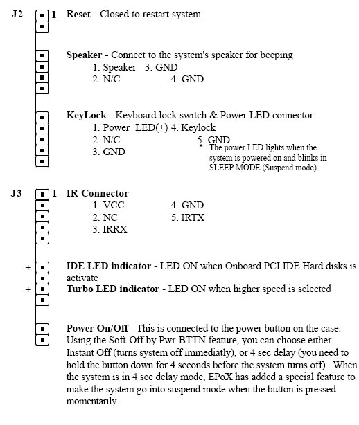

idjut2 Skrevet 14. mars 2006 Skrevet 14. mars 2006 Får ikke startet en gammel P-II maskin, og mistenker at hk ikke får strøm når jeg trykker på Power-knappen. Tenkte derfor at jeg som ett ledd i feilsøkingen skulle prøve å få startet hk-et utenfor kabinettet. Spørsmålet er hvordan jeg skal få det til. Hvordan skal jeg f.eks koble jumperne til Power-switch og power-led? hovedkort.bmp
Lasan Skrevet 14. mars 2006 Skrevet 14. mars 2006 hvis hk ikke får strøm er det i så fall strømforsyninga som mest sannsynlig er synderen. Prøv å bytt denne.
TaZ Skrevet 14. mars 2006 Skrevet 14. mars 2006 (endret) Der som power on/off kontakte går på HKet skal bare kortsluttes et kort øyeblikk så ska HKet starte.. Endret 14. mars 2006 av taz
