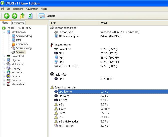

Xperia X10 Skrevet 11. mars 2006 Skrevet 11. mars 2006 (endret) Jeg har en AOpen 350 W strømforsyning. Jeg har også en overklokket 3500+ Venice som krever en del, samt et uklokket 7800 GTX kort. Cpu'n er satt til 1.46 volt, men jeg ser at verdien i everest driver å hopper fra 1.46 til 1.50 nesten konstant! *Er dette skadelig? *Er dette et resultat av at strømforsyning ikke leverer nok effekt eller noe sånt? At jeg bør ha en større en? Du ser også at de andre spenningsverdiene -5V og -12V er veldig feil...! Endret 11. mars 2006 av magenuss
Disippel i lære Skrevet 12. mars 2006 Skrevet 12. mars 2006 (endret) 1,46-1,50? HALLO Det er 0,04V, og det er heilt normalt med variasjoner, bare se på alle spenningene, både i everest, og i bios, dei hopp opp og ned heile tida EDIT: Og det med -5 og -12 volt er nok bare fordi det ikkje er voltemeter på disse spenningane... Endret 12. mars 2006 av ZeRKoX
Cougst Skrevet 12. mars 2006 Skrevet 12. mars 2006 +12volt var ihvertfall litt lav hvis lesningene stemmer. Ville sjekket det med et multimeter. 350 watt er kanskje litt lite til det systemet, men det kommer jo an på karaktestikken på den psuen. Om den gir ut mye på 12volt
Xperia X10 Skrevet 12. mars 2006 Forfatter Skrevet 12. mars 2006 Tror du jeg kan klokke gpu'en? Eller blir det dratt for mye watt da?
oysfaerg Skrevet 12. mars 2006 Skrevet 12. mars 2006 Tror du jeg kan klokke gpu'en? Eller blir det dratt for mye watt da? 5741110[/snapback] Jeg ville nok ha byttet PSU først.
Cougst Skrevet 12. mars 2006 Skrevet 12. mars 2006 Tror du jeg kan klokke gpu'en? Eller blir det dratt for mye watt da? 5741110[/snapback] Jeg ville nok ha byttet PSU først. 5741119[/snapback] Enig i det ja... bedre med litt for stor enn litt for liten PSU
gxi Skrevet 12. mars 2006 Skrevet 12. mars 2006 (endret) Det eneste som er litt lavt her er +12V. Den er litt lav, men ikke krise. Du kan ikke stole helt på disse målingene. Dersom du skal ha korrekt måling må du måle mellom den gule og en av de svarte lederene i en molex-kontakt med et digitalt voltmeter/multimeter. De negative spenningene brukes ikke, så de trenger du ikke å tenke på. Endret 12. mars 2006 av jonepet
Xperia X10 Skrevet 12. mars 2006 Forfatter Skrevet 12. mars 2006 Men er bare det at det er dyrt liksom, så er det også stress å bytte psu... Men ingenting skades av at volt verdiene hopper?
Vu-caN Skrevet 12. mars 2006 Skrevet 12. mars 2006 Men er bare det at det er dyrt liksom, så er det også stress å bytte psu... Men ingenting skades av at volt verdiene hopper? 5741699[/snapback] Hopper hos meg også... tenkte det var en greie for å hindre unødig varme, siden systemet sjelden brukes 100%. Helt topp spør du meg.
