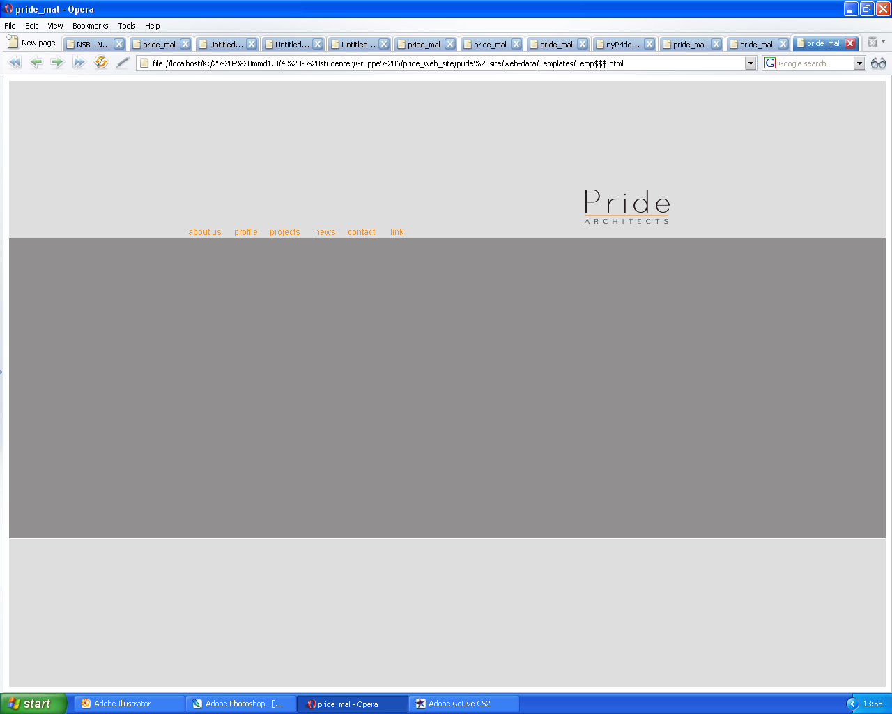

galileo Skrevet 11. mars 2006 Skrevet 11. mars 2006 mal.jpg viser hvordan siden skal se ut! Jeg bruker css for å plassere bakgrunnsbilde som er en strerk på 430x1 px. Jeg bruker attributen; background position center og repeat x.Den mørke grå-fargen er bakgrunnsbilde med untak av midten som er en del av tabelen Problem: Posisjonen på bakgrunnsbilde er ikke den samme i IE, FF og Opera. Siden det ser ut til at denne koden ikke fungere på tværs av nettleserne, bør det vel være en annen måte å få et bakgrunnsbilde til å stå midt på siden. På forhånd takk for hjelpen.
JazzBomBoe Skrevet 11. mars 2006 Skrevet 11. mars 2006 Er det ikke litt upraktisk å bruke midtstilt bakgrunnsbilde i et slikt design? Vil ikke bakgrunnsbildet flyttes nedover når du scroller?
galileo Skrevet 11. mars 2006 Forfatter Skrevet 11. mars 2006 (endret) Er det ikke litt upraktisk å bruke midtstilt bakgrunnsbilde i et slikt design? Vil ikke bakgrunnsbildet flyttes nedover når du scroller? 5736615[/snapback] Det skal ikke være scroll på siden. Ponget med center attributen, er at den låser bilde til center posisjon uavhengig av oppløsning. Endret 11. mars 2006 av galileo
