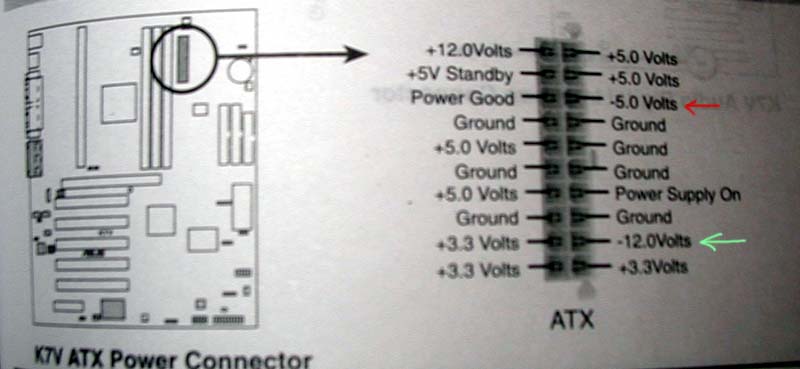

Men har kommet over en guide på afrotechmods som tar for seg nettopp overvolting av vifter.
Der tar de -5v på atx-kontakten på hovedkortet sammen med +12v til vifta som gir : 12 - -5 = 17volt til vifta!
Dette må jo være supert i kombinasjon med de 140mm de selger på pcstyling.no.
Finnes det potmetre som er kraftig nok til å kontrollere voltstyrke på 17volt?
17Volt er ikke noe problem for pot meteret, det er strømmen (A) det kommer an på.

Men om jeg tar en vanlig rheobus, som er kobla til 12v, og spleiser på -5v mellom rheobusen og vifta. Da vil rheobusen kjøre fra 5-17 volt, istedetfor 0-12 volt. Det vil innebære at viftene kjører på hele "registeret" til rheobusen.
Garantien vil jo sikkert gå fyken, men tenkte at om jeg kobler viftene opp via en rheobus, om det fungerer (?), vil jeg jo alltid ha en "turbo" i bakhånd. Om jeg kjører de på 17v fra tid til annen tror jeg neppe det vil ha mye å si på levetiden, skal jo ikke ha de i 4 år uansett..

Det er uansett ikke anbefalt å overvolte vifter. Kjøp heller et par SÅNNE og du trenger alldri tenke på noe som heter overvolting igjen.
Du kan også kombinere +12v med -12v. da får du ca. 20v
