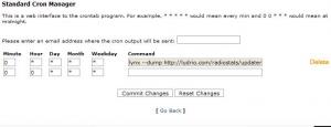

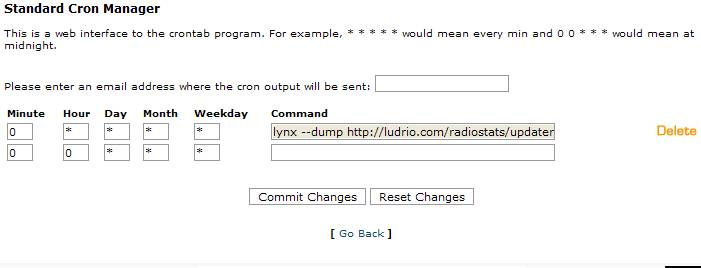

uranus Skrevet 26. februar 2006 Skrevet 26. februar 2006 Hei! Jeg har en php fil som må kjøres hver time. Jeg har laget en cron job i webhotellet, men fila blir ikke kjørt hver time. Kan noen hjelpe? lynx --dump http://ludrio.com/radiostats/updaters/hourupdater.php > /dev/null Det er det jeg har gjort. Håper noen vet hva jeg gjør feil her!

uranus Skrevet 27. februar 2006 Forfatter Skrevet 27. februar 2006 (endret) Nå har jeg endret det i webhotellet mitt, samme sted som det bildet ovenfor. Skal se om det funker da. Ok, den oppdaterte seg 19.01, så da funker det ? Endret 27. februar 2006 av uranus
