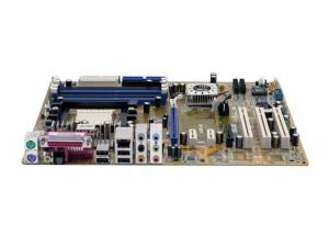

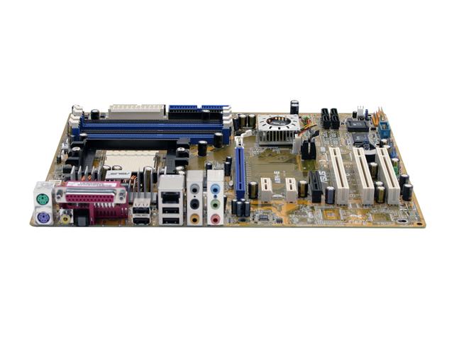

Brukes det AGP skjermkort i maskinen når hovedkortet har pci-e?
Dette står også om det HK:
- Integrated GeForce6 GPU
- Dual VGA Ouput:DVI-D & RGB
5662345[/snapback]
Nei bruker PCI kort :mrgreen:
Flere som tror at å sende inn HK vil være en mulighet? :ermm:
EDIT: Fikk den visst til, fikk en fyr til å se på den :blush:
