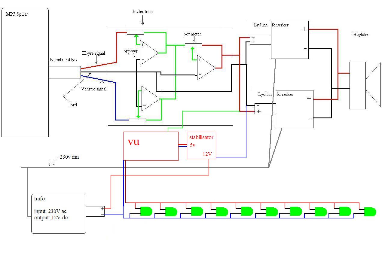

men så har jeg ett spørsmål. led'ene kjører på 5V hver ( altså en led bruker 5V)
så hvis den stabilisatoren lager 5v så får ikke ledene nok volt igjen... da må jeg kjøre en og en men det går greit.

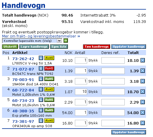

men hvor får jeg tak i disse delene? (elfa nr?)
og den blåe ledningen skal den være påkoblet stabilisator og VU?
og hva er egentlig en VU?
Hvis du parallellkobler LEDsene så får de nok spenning med 5v.
Hvis du skulle seriekoble 20LEDs så ville heller ikke 12v være tilstrekkelig,
da måtte du ha 100v.
Vet ikke om du la merke til at jeg fjernet motstandene.
Som stabilisator kan du bruke en 7805. 73-262-42.
Du trenger antageligvis ingen heatsink på denne da den tåler 1,5A uten kjøling og LEDsene vil trekke ca 600mA og VU enheten kommer ikke til å trekke 900mA

men fant noen slike VU metre eller noe lignende hva skal jeg bruke?
har tegnet koblingsnettet selv og er dette rett? føler selv att den blåe kabelen er litt feilplassert...
Endret av storken
Den blå blir jord.
5694092[/snapback]
hvis du ser på buffertrinnet så ser du att den blåe ledningen er "sammensveisa" med jord via oppamp og potmetre så jeg vet ikke om den fortsatt er jord :dontgetit:
