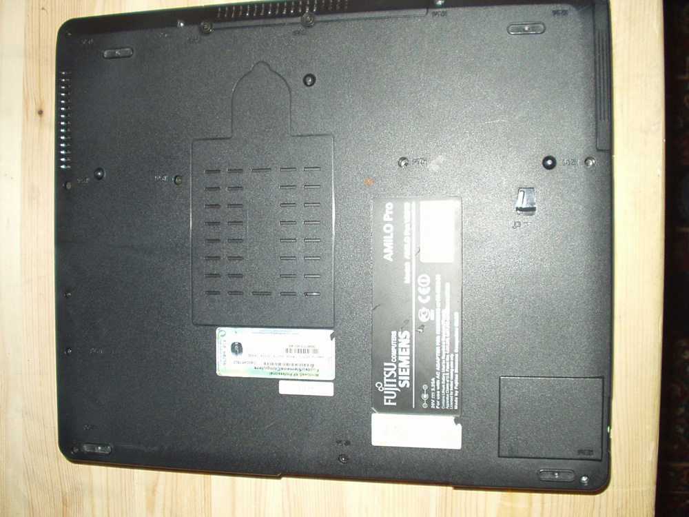

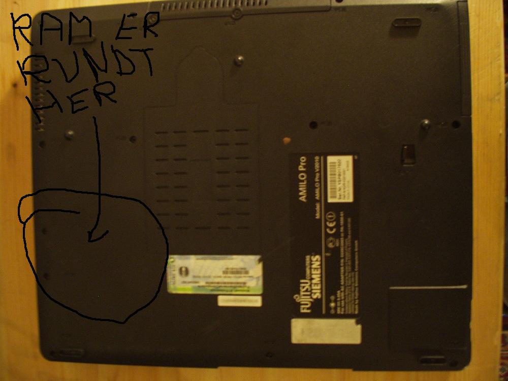

Men sitter med en eldre Amilo 2010 som skal ha mer RAM.
Dette i si seg selv bør jo være en grei sak men her er det ingen "luke" på baksiden å skru av, som med de fleste andre.
Må man demontere hele maskinen tro?? I tilfelle tungvint :hrm:
Legger ved noen bilder så hvis noen har noe glupt å komme med hadde det vært knall :yes:
  • 1 år senere...
Over tastaturet sitter det et lokk. Finn en liten flat skrutrekker el. ved de to "tappene" som går ned på hver sin side av tastaturet er stedet du åpner lokket. Etter det kommer du til en skrue som holder fast tastaturet. løsne den og fjern tast. men forsiktig, flatkabelen er ikke lang. Deretter fjerner du metal dekslet, sitter med 4 skruer. Da kan du komme til minne brikkene.
