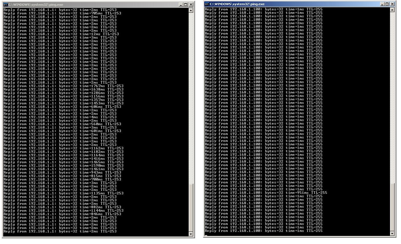

Jeg sliter litt med kommunikasjonen mellom DSL modemet og ruteren min (3com OfficeConnect Wireless 11g Cable/DSL Router). Saken er den at kommunikasjonen mellom ruteren og modemet faller ut. Dersom jeg restarter ruteren så kommer signalet tilbake i ca 5 min før det faller ut igjen. Det er også generelt dårlig ping reply når signalet er der (se bilde).
Tok et screenshot av ping resultatene jeg får - hvor 192.168.1.1 er modemet og 192.168.100.100 er 3com ruteren. Kommunikasjonen fra pc til 3com ruter går trådløst mens det er kabel (standard CAT5) mellom ruteren og modemet. Kabelen er ganske lang (ca 20m) og ligger strukket i vegg - så det er en del arbeid å bare bytte kabel.
Lurer derfor på om noen har en formening om det kan være kabelen som er dårlig ut ifra de resultatene jeg får når jeg pinger - eller om det kan være noe annet som forårsaker dette...
Takk for alle forslag:)
Edit: DSL modemet er av typen Zyxel Prestige 650R-T3 dersom det hjelper noe
