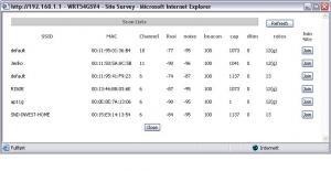

Hva betyr de forskkjellige verdiene i et trådløsnetteverk .
Da tenker jeg på Noise, signal strenght , og noe som har et dbm verdie.
Hva er det de gir beskjed om og hvilken verdier er best, er f. eks lav noise bra eller høy?
Prøvde å søke litt på orumet men klarte ikke finne svaret på dette
noise bør være så nær -100 som mulig, signal bør være så nær 0 som mulig og SNR (signal to noise ratio) bør være over 10 for b-nettverk og helst over 15 for g-nettverk
