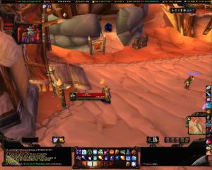

Sånn ser det ut for meg nå. Hvordan får jeg healtbaren min på sin plass, og target sin healtbar på plass?
EDIT: Fikset det. 1 bitteliten feil gjorde utslaget.

Har du gjort alt dette rett, vil UIen din se akkuratt ut som på dette screenshotet.
Om det ikke funker, så må du gjøre Notepad fiklingen på ny igjen  :hrm:
