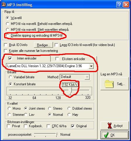

Audiograbber er ett enkelt og greit program og bruke, men har du lastet ned Lame 3.96.1 som du finner her. Bare pakk den opp og legg lame_enc.dll filen inn i Audiograbber mappen så bør du sette den til 192kbs.
5618522[/snapback]
Hvordan setter jeg den til 192kb/s?
Hvis jeg ser på riktig plass så går det bare opp til 52kb/s
