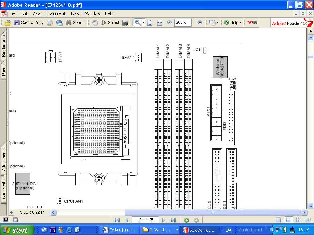

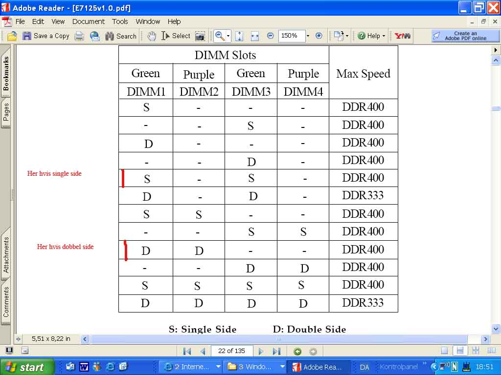

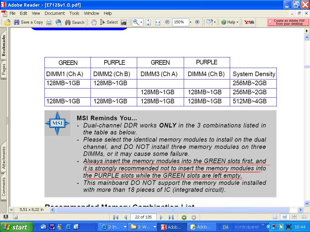

tukols Skrevet 16. februar 2006 Skrevet 16. februar 2006 Her litt morsomme bilder fra manualen Det første bilde, viser numrene på Dimm. Nr. 2 viser litt motsigelse , men en tekst som jeg har understreget, som som åpenbart er det som skal følges. Nr 3 bilde er den tabel som de henviser til "below". Jeg har skrevet et par "røde" kommentarer her. Men ikke mye henvisning til dual channel her.
