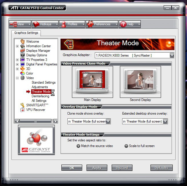

bleidd Skrevet 14. februar 2006 Skrevet 14. februar 2006 Med ditt Ati X800 kan du f.eks. sette på "theater mode". Da vil all video som spilles av på pc'n, komme opp i fullskjerm på tv'n. Perfekt for dem som vil bruke pc'n til andre ting samtidig som videoen vises på tv'n.

cybirg Skrevet 14. februar 2006 Skrevet 14. februar 2006 Med ditt Ati X800 kan du f.eks. sette på "theater mode". Da vil all video som spilles av på pc'n, komme opp i fullskjerm på tv'n. Perfekt for dem som vil bruke pc'n til andre ting samtidig som videoen vises på tv'n. 5602538[/snapback] Hvor finner jeg theater mode i Catalyst?
bleidd Skrevet 14. februar 2006 Skrevet 14. februar 2006 Hvor finner jeg theater mode i Catalyst? 5604952[/snapback] Her:
cybirg Skrevet 15. februar 2006 Skrevet 15. februar 2006 (endret) Takk, men kan jeg se innstillingene dine under displays manager? Problemet er at display 2 (TVen) blir en forlengelse av skrivebordet, og når jeg drar musen til høyre så forsvinner den over til TVen. Det betyr at jeg ikke kan ha på TV-display til vanlig f.eks når jeg spiller. Jeg skulle gjerne hatt TVen som en klone av monitoren, men i 640x480. Bruker jeg TV som klone nå så skifter oppløsningen på monitoren til 1024x768... Endret 15. februar 2006 av cybirg
