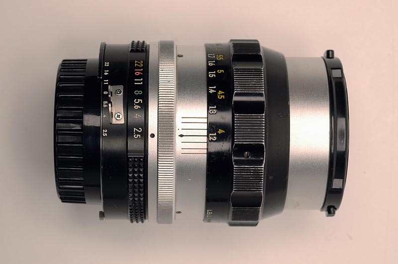

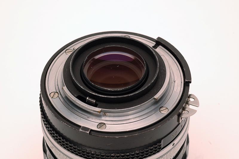

joostein Skrevet 13. februar 2006 Skrevet 13. februar 2006 (endret) Hei, jeg har litt problemer med å se om dette objektivet er et pre-Ai eller et Ai objektiv. Jeg vet ikke når det ble kjøpt, har ikke serienummeret, men har et par bilder. Har søkt en del rundt på nett, men det står så mye forskjellig på forskjellige plasser. Her kommer bildene: Her er en link som viser hvordan man kan se om det er et Ai-objektiv. Objektivet på bildet matcher de fleste kriterier til å være et Ai objektiv, men har ikke orange tall som minste blender (det er gult etter hva jeg ser). På en annen side står det at Ai-objektiver har en "All black barrel". Mens det på mitt bilde har en "chrom-tønne" (som i følge den siden er indikasjon på non-Ai). Jeg er ganske forvirret, og har letet ganske lenge, men føler bare jeg blir mer forvirret jo mer jeg leter:) Grunnen til at jeg vil ha et Ai eller nyere objektiv er at det skal brukes med Nikon D70 og jeg vil ikke risikere å ødelegge kameraet (noe man kan gjøre med pre-Ai objektiver i følge kompatibilitetskartet på link nr. 2 litt lenger oppe i posten). Håper noen kan hjelpe meg med å finne ut av dette, det haster litt. På forhånd takk. Edit: Betegnelsen på objektivet er Nikkor-P Auto 1:2.5 f=105mm Endret 13. februar 2006 av joostein
PMnormal Skrevet 13. februar 2006 Skrevet 13. februar 2006 Det er et pre ai-s, men det kan være ombygd. Det var vanlig å gjøre det før i tiden. Det eksemplaret jeg har er likt dette, men i bedre stand og ombygd.
modin Skrevet 13. februar 2006 Skrevet 13. februar 2006 Det er et pre ai-s, men det kan være ombygd. Det var vanlig å gjøre det før i tiden. Det eksemplaret jeg har er likt dette, men i bedre stand og ombygd. 5598722[/snapback] Det er jo AI tag på blenderingen på det da. Så du kan i hvertfall bruke det på AI kameraer, men det er mulig du mister noen funksjoner. Men på d70 har Nikon tatt vekk AI tagen, så du vil ha null niks lysmåling, ikke engang nedblendet lysmåling da Nikon ikke støtter dette. Faktisk vil objektivet ditt være lettere å bruke på et Canon kamera med overgang, da du vil ha nedblendet lysmåling med Canon. ps. Å montere et Pre-AI objektiv på Nikon D70 vil ikke ødelegge kameraet da D70 ikke har noen AI tag som kan knekke.
PMnormal Skrevet 13. februar 2006 Skrevet 13. februar 2006 Det er et pre ai-s, men det kan være ombygd. Det var vanlig å gjøre det før i tiden. Det eksemplaret jeg har er likt dette, men i bedre stand og ombygd. 5598722[/snapback] Det er jo AI tag på blenderingen på det da. Så du kan i hvertfall bruke det på AI kameraer, men det er mulig du mister noen funksjoner. Men på d70 har Nikon tatt vekk AI tagen, så du vil ha null niks lysmåling, ikke engang nedblendet lysmåling da Nikon ikke støtter dette. Faktisk vil objektivet ditt være lettere å bruke på et Canon kamera med overgang, da du vil ha nedblendet lysmåling med Canon. ps. Å montere et Pre-AI objektiv på Nikon D70 vil ikke ødelegge kameraet da D70 ikke har noen AI tag som kan knekke. 5598895[/snapback] Det er helt riktig, så jeg ville ikke bekymre meg over det. Selv om du ikke kan måle lys, så vil du ved evaluering av histogram kunne vurdere eksponeringen i ettertid.
joostein Skrevet 13. februar 2006 Forfatter Skrevet 13. februar 2006 Ok, takk for kjappe svar! Da vet jeg at jeg med trygghet kan bruke objektivet med mitt D70. Har et par manuelle objektiver fra før av så er klar over at jeg ikke får lys-måling. Siden objektivet på bildene også har den Ai-taggen så vil objektivet fungere med Ai-kamerahus (evt at en får lysmåling med D200 som skal virke med Ai?). Det jeg synes er merkelig er at Nikon sier at en ikke må bruke pre-Ai objektiver på på D50, D70 og D100 hvis disse kameraene alikevel ikke har en Ai-sak som kan ta skade av bruk. Sakset fra Nikon support : The following lenses can NOT be used with the D100, D70, D70s or D50: IX Nikkor CPU Lenses TC-16AS AF Teleconverter Non-Ai Lenses PMNormal: Har du samme objektiv, altså med chrome-tønne? Godt mulig at det på bildene også er ombygget og at det er derfor jeg blir forvirret jo mer jeg leser:) Objektivet skal være optisk og mekanisk godt, men en må vel nesten regne med litt utvendig slitasje på et 25-30år gammelt objektiv:) Igjen, takk for kjapp respons
modin Skrevet 15. februar 2006 Skrevet 15. februar 2006 Ok, takk for kjappe svar! Siden objektivet på bildene også har den Ai-taggen så vil objektivet fungere med Ai-kamerahus (evt at en får lysmåling med D200 som skal virke med Ai?). Ja, jeg vil tro det virker med standard lysmåling. Men kameraet kan ikke se hva høyeste blenderåpning er, slik det vil kunne med et AI objektiv. Hvilke funksjoner du taper på det vet jeg ikke, men jeg vil tro det vil skape problemer i forbindelse med bruk av Blitz.
