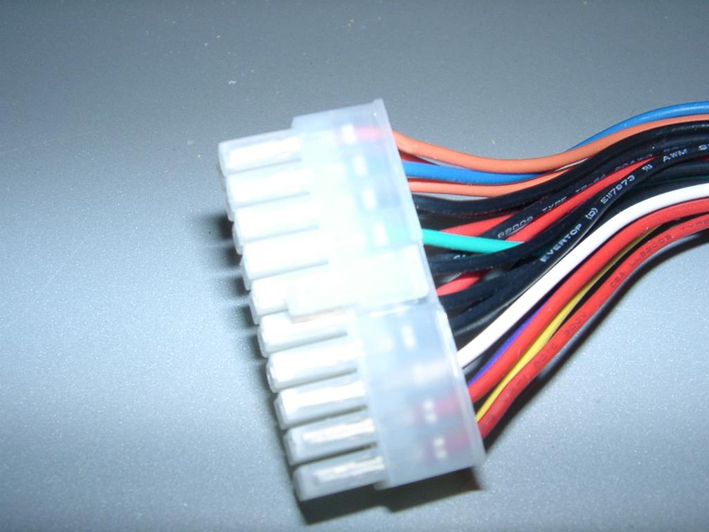

Zafar Iqbal Skrevet 12. februar 2006 Forfatter Skrevet 12. februar 2006 (endret) Setter en binders inn i pin 14 og 15 5592940[/snapback] Sorry ble litt avansert for meg det der? Binders i pin 14 og 15 på hva? Mener du hovedkabelen som går fra psu til hovedkortet? Noen som kan fortelle hvordan det gjøres i detaljer:) Endret 12. februar 2006 av Zafar Iqbal
themanfrom Skrevet 12. februar 2006 Skrevet 12. februar 2006 (endret) Pin 14 og 15 i ATX kabelen(den som går fra PSU til hk , den med masse pins) se her Litt ned i tråden ser du et bilde, som viser hvilke pins du skal kortslutte Endret 12. februar 2006 av Patrick.M
Sweet Skrevet 12. februar 2006 Skrevet 12. februar 2006 på den hovedkabelen er det en grønnledning (PS_ON) denne skal du kortlsutte med en binders til en svart ledning (jord) og pin 14 = ps on pin 15 = jord
Zafar Iqbal Skrevet 12. februar 2006 Forfatter Skrevet 12. februar 2006 (endret) på den hovedkabelen er det en grønnledning (PS_ON) denne skal du kortlsutte med en binders til en svart ledning (jord) og pin 14 = ps on pin 15 = jord 5594450[/snapback] Hei der, takk dere. Søkt og fant innlegget du henviste til ovenfor. Når jeg satt binders i pin 14 og 15 som du anbefalte fikk jeg strøm og cdromene men ikke hd . Men når jeg satte den i hovedkortet igjen og startet er det like dødt. Endret 12. februar 2006 av Zafar Iqbal
