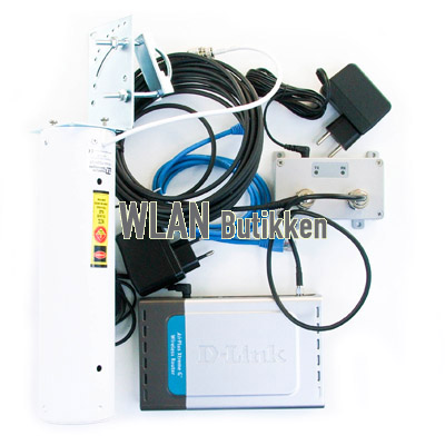

Evert2 Skrevet 4. oktober 2007 Skrevet 4. oktober 2007 Hvorfor tulle med så mange AP og WDS som senker farten 50% etc etc kjøp et komplett sendesett fra http://www.wlanbutikken.no Med en Wlan forsterker og retningsbestemt yagi antenne kommer du langt inn i naboens hus. Jeg kjøpte et og sender 400 meter fra huset mitt til naboen sitt. Han surfer trådløst med bare laptopen i hele huset sitt uten bruk av ekstra AP eller repeater. Vi prøvde med en D-link Rangeextender DWL-710 i et hus 1 km vekk men da måtte vi flytte antenna og peke den mot huset. Når vi fikk telefon derfra hadde han 1,7 Mbs hastighet på 3Mbps abonnement bak noen trær også. Fant også ut at disse forsterkerne holder hastigheten over lange avstander bedre enn sånn jalla som Renasis og Edimax. Sier jo seg selv når man kjenner på vekta på Wlan forsterkeren fra Wlanbutikken og en Edimax. Blir nogenlunde som forskjellen på en Rolex og en Tissot!
