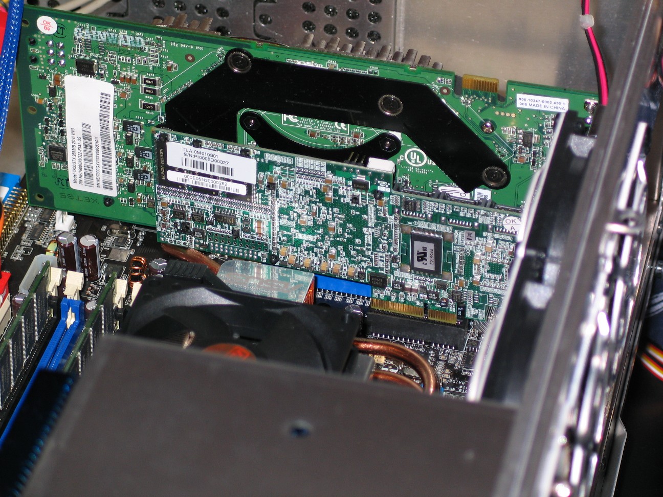

Jeg har hørt mange gode ord om Asus A8N32-SLI Deluxe og jeg kjøpte det nettopp fordi det hovedkortet har en slått med 4x PCI-e. Denne er jo godt egnet for kort som overfører mye data på bus'en som f. eks raidkontrollere. Jeg bestillte meg derfor en Promise SuperTrak EX8350 som er en 8 ports raidkontroller som er beregnet for 4x PCI-e. Men dette passer jo bare ikke sammen i det hele tatt.

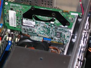

Ta en titt på bildet så ser du at den kobberstanga som ser så fancy ut ligger faktisk så høyt opp fra selve hovedkortet at man kan jo bare glemme å få ned dette kortet. Kortet er ca. 16 cm langt og det er jo ikke unormalt mye akkurat. Synd at de skal ødelegge så mange muligheter bare fordi de ikke kunne lagt denne ene stanga litt nærmere inntil hovedkortet...
