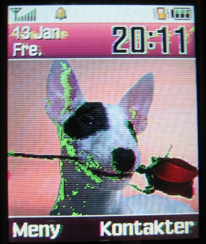

Revs Skrevet 8. februar 2006 Skrevet 8. februar 2006 Hei Lurer på hva som kan være galt med telefonen min. I det siste har skjemen begynnt å oppføre seg ganske rart. Kommer opp noen grønne farger på skjermen. Når jeg starter telefonen på nytt forsvinner de. Men kommer tilbake igjen etter en stund. Noen som har opplevd noe lignenede? Har lagt ved et bilde. -geir-
snubbel Skrevet 8. februar 2006 Skrevet 8. februar 2006 Det er nok dessverre standard-feilen på D500. Levér den inn til service, så blir den lille flate kabelen mellom skjermen og hovedkortet byttet. Det er en garantisak. -snubbel
Revs Skrevet 8. februar 2006 Forfatter Skrevet 8. februar 2006 Det er nok dessverre standard-feilen på D500. Levér den inn til service, så blir den lille flate kabelen mellom skjermen og hovedkortet byttet. Det er en garantisak. -snubbel 5574079[/snapback] Takk for svar. Noen som vet om de sletter det som er på telefonen når de gjør dette? Noen i stavanger som gjør dette? Litt kjipt å ta frem den gamle N3510 igjen
pologutt Skrevet 8. februar 2006 Skrevet 8. februar 2006 Det kommer jo an på om det er programvaren som han en feil, eller om det er skjermen. Er det førstnevnte som er problemet, vil nok telefonen bli resettet, og det meste forsvinner. Er det skjermen, så er det jo ingen grunn til at de skal styre med programvaren.
snubbel Skrevet 8. februar 2006 Skrevet 8. februar 2006 Igjen, det er den lille kabelen mellom skjerm og hovedkort som er problemet. Har hatt minst 30 slike inne til service med samme feil og det er alltid kabelen som byttes. Hvis du i tillegg har gammel SW så oppdaterer de den samtidig. Du kan selvsagt betale for backup hvis du ønsker det. PS: Du har krav på lånetelefon. -snubbel

Gromit Skrevet 8. februar 2006 Skrevet 8. februar 2006 regner med det sikkert er et oppegående verksted i Stavanger, hvis ikke må telefonen inn. regn med 7 virkedager på reparasjon. Her i Ålesund her vi så heldige at vi har verksted for så og si alle merker her. (Nokia, SE, Siemens og Samsung ++) så telefonen min var reparert dagen etter. ble skiftet SW og BT modul.
