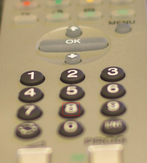

yomann Skrevet 5. februar 2006 Skrevet 5. februar 2006 (endret) Har fått objektivet mitt nå og jeg tror muligens det er fokusfeil med det.Har testa litt og blant annet fokusert nedover en linjal, og punktet jeg fokuserer på blir ikke i fokus. Fokusepunktet kan ligget rundt 2 cm unna der jeg fokuserte. Har noen en nøyaktig test jeg kan gjøre? Hva skal jeg gjør med dette? Irriterendes og få noe som ikke fungerer 100%. 5552537[/snapback] Hei, jeg har Sigma 30mm 1.4 også, og det virker som om min lider av samme problem. Jeg har alltid synest den var litt på tur, men siden dette er mer eller mindre mitt første objektiv har jeg ikke tenkt så mye på det. Gjorde en test nå med en fjernkontroll. Bildene er tatt på f/1.4 og fokuslengde i underkant av en halvmeter. Jeg tok ett rett på, og ett på skrå. Begge har fokus ca. på 8-tallet. Bildene vedlagt er 100% crop. Jeg har EOS 350D forresten. Ganske off, ja... EDIT: Nå ble jeg litt usikker. Gjorde det samme med min Canon 100mm 2.0, og fikk mer eller mindre samme resultat. Kanskje ikke så bra test dette her? Jeg mener å huske at jeg leste om en annen som hadde samme problemet med dette objektivet her for en stund siden. Synes å huske at han hadde kjøpt i utlandet i likhet med meg, men jeg tror det var internasjonal garanti eller noe sånt. Endret 5. februar 2006 av yomann
PMnormal Skrevet 5. februar 2006 Skrevet 5. februar 2006 Dette ser jo ut som et klassisk eksempel på bakfokus. Inn til justering, enkelt og greit. Ellers bør man huske på hvilken målemetode man bruker når man tester fokus. Da må man kun operere med et enkelt fokuspunkt, ikke alle sammen. Da er man nemlig prisgitt kameraets vurderinger, og det er ikke det man skal teste. Dette gjelder ikke i yomanns tilfelle. Det viser bildet tatt i plan med fjernkontrollen.
yomann Skrevet 5. februar 2006 Skrevet 5. februar 2006 Dette ser jo ut som et klassisk eksempel på bakfokus. Inn til justering, enkelt og greit.Ellers bør man huske på hvilken målemetode man bruker når man tester fokus. Da må man kun operere med et enkelt fokuspunkt, ikke alle sammen. Da er man nemlig prisgitt kameraets vurderinger, og det er ikke det man skal teste. Dette gjelder ikke i yomanns tilfelle. Det viser bildet tatt i plan med fjernkontrollen. 5553938[/snapback] Ja, jeg låste til midterste fokuspunkt. Nå har jeg testet den på skrå med både Canon 100mm og kit-objektivet og mer eller mindre samme resultat med alle? Noen som vet hvorfor? Er prikkene i søkeren nøyaktig på millimeteren der fokusen måles?
PMnormal Skrevet 5. februar 2006 Skrevet 5. februar 2006 Det er jo ingen parallakseforskjell å ta hensyn til på slr, så det burde være det.
yomann Skrevet 5. februar 2006 Skrevet 5. februar 2006 Her ser det ut som mange har front fokus problemer. hm...
