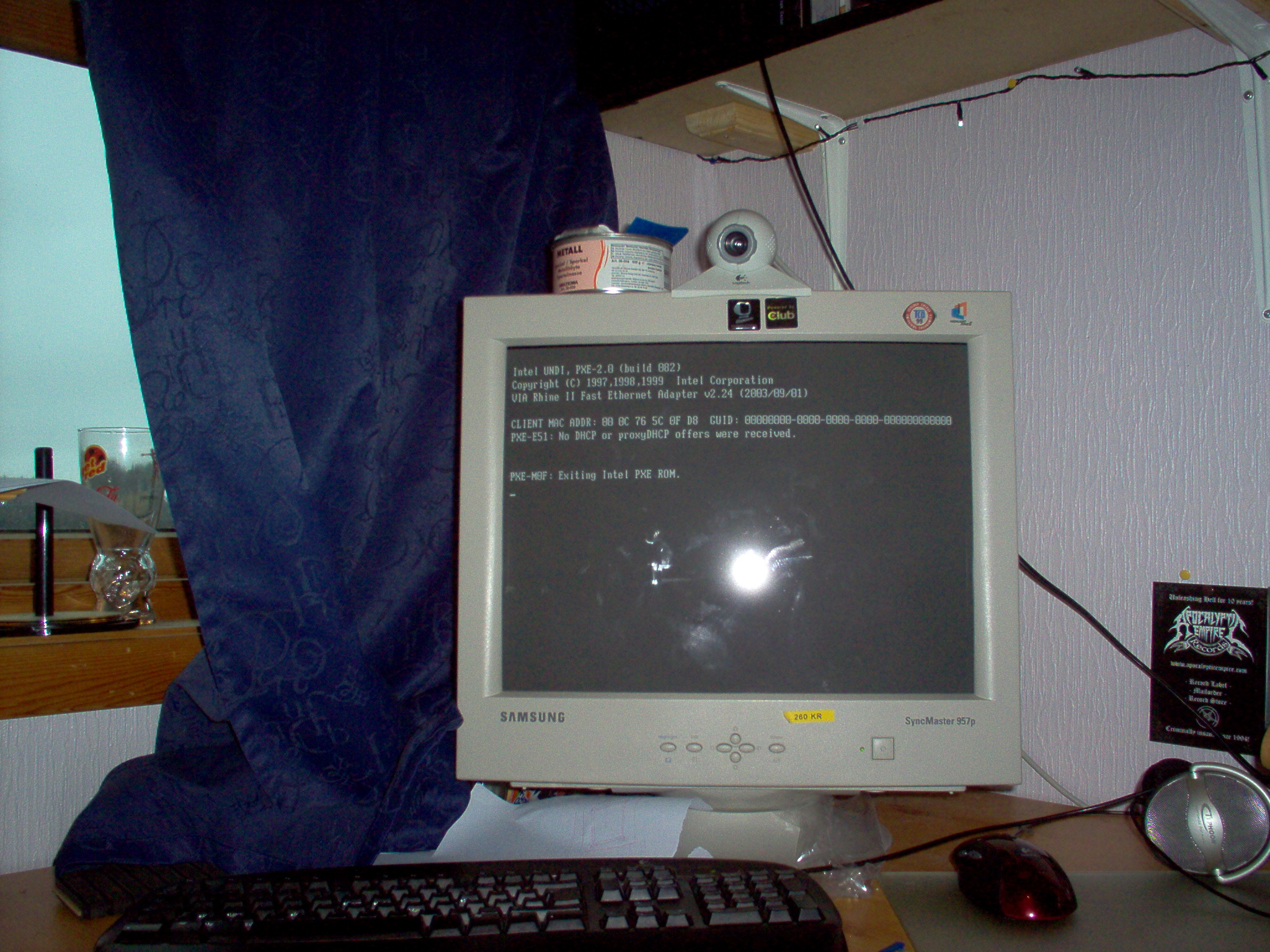

minotir Skrevet 31. januar 2006 Skrevet 31. januar 2006 (endret) Heisann. når jeg starter opp maskina mi så kommer det en skjerm som det står at den søker etter boot diskett osv. (se bilder lenger ned.) Jeg tror feilen er at den ikke finner hardiskene. noen som har noen tips? Haster!! mvh. Sindre Endret 1. februar 2006 av minotir

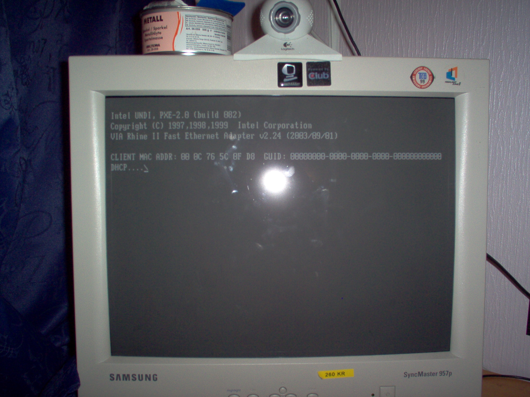

minotir Skrevet 31. januar 2006 Forfatter Skrevet 31. januar 2006 skrudde løs hovedkortet fra dataen så det liigger løst, da fikk jeg skjermen til og funke, men det kommer noe slikt på skjermen ettervert : hva er det? (se vedlegg)

Nudel Skrevet 31. januar 2006 Skrevet 31. januar 2006 det kommer noe slikt på skjermen ettervert : hva er det? (se vedlegg) Ser ut som om nettverkskortet ditt har problemer med å finne ip-adresse fra DHCP serveren. Sitter nettkabelen i? Men uansett skulle da ikke dette hindre maskina i å starte opp? Skjer det ingenting hvis du lar den stå og kjøre en liten stund?
minotir Skrevet 1. februar 2006 Forfatter Skrevet 1. februar 2006 det kommer noe slikt på skjermen ettervert : hva er det? (se vedlegg) Ser ut som om nettverkskortet ditt har problemer med å finne ip-adresse fra DHCP serveren. Sitter nettkabelen i? Men uansett skulle da ikke dette hindre maskina i å starte opp? Skjer det ingenting hvis du lar den stå og kjøre en liten stund? 5530991[/snapback] lot den stå på en halvtime igår, ingenting skjedde

minotir Skrevet 1. februar 2006 Forfatter Skrevet 1. februar 2006 dette kommer etter ei stund med det bildet ovenfor!
minotir Skrevet 1. februar 2006 Forfatter Skrevet 1. februar 2006 dette kommer etter ei stund med det bildet ovenfor! 5533683[/snapback] Når det jeg trykker på "esc" når dette kommer opp står det at network boot failure, og går over til og sjekke om en boot diskett står i. kansje det hjalp litt
minotir Skrevet 1. februar 2006 Forfatter Skrevet 1. februar 2006 tror jeg har funnet ut feilen, og det er at maskina ikke finner hardiskene. noen som vet hva jeg skal gjøre med det?
