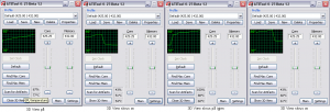

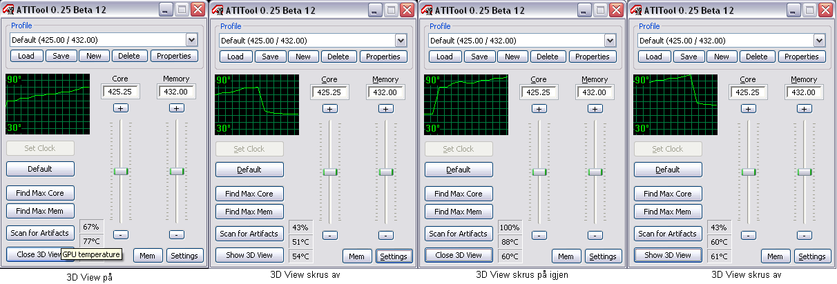

5628452 Skrevet 24. januar 2006 Skrevet 24. januar 2006 (endret) Hei. Jeg har nettopp kjøpt meg et Radeon X700Pro som jeg plukket av og byttet kjøler på. Kjøleren er en diger sak med kjøleribber uten vifter. Vel, GPU-temperaturen var på rundt 35 etter oppstart, men så snart jeg kjørte 3D-applikasjonen i Ati Tools, begynte temperaturen å stige drastisk. Den nådde 77 grader før jeg skrudde av 3DView, og falt ned til 50 grader. Jeg skrudde på 3DView, og temperaturen steg til 91 grader før jeg skrudde av igjen. Nå ligger den på 60 grader konstant. Se på vedlegget for grafer. Så spørsmålene: Er dette en vanlig temperatur? Er det farlig å la den komme høyere? Skal jeg sjekke kontaktflater og kjølepasta? Edit: Jeg leste denne, og tenkte en temperatur på rundt 90 grader gikk greit. Jeg spilte et spill, men temperaturen kom oppe i 107 grader. Forsiktig tok jeg på overflaten av kjøleribbene, og de var temmelig varme. Jeg vil tippe rundt 60-70 grader. Kan jeg sette på en vifte, eller leder ikke ribbene varmen bra nok vekk fra GPU uansett? Endret 25. januar 2006 av Tykjepelken
