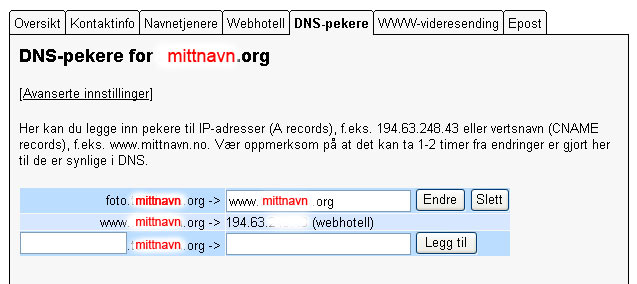

Antar du har tilgang på subdomains?
Vel, jeg har ingen erfaring med kontrollpanela til domeneshop,
men hvis du tar et screenshot av kontrollpanelet kan jeg kanskje hjelpe deg :)
(Sensurer diverse info du ikke vil dele med oss)
Takk for svar!
Ja, jeg har mulighet til å opprette så mange subdomener som jeg vil :)
Har tatt et screenshot, følger vedlagt. Håper det er det riktige bildet.
:hmm:
Har vært i kontakt med Domeneshop som bekrefter at dette settes opp som www.videresending.
Enkelt og greit med andre ord :tease:
