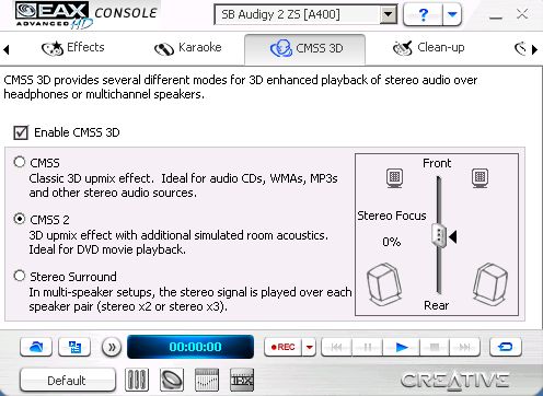

karasjok Skrevet 14. januar 2006 Skrevet 14. januar 2006 (endret) Hvis du spiller av stereo signaler får du naturligvis kun stereo lyd ut av høytalerne, eksempelvis musikk, radio, TV etc. Men når du spiller av en DVD film, med surround lyd vel og merke, får man ut surround lyd. Forutsatt at spilleren eller lydsettet har innebygd decoder. Lyd fra TV'en kan oppmikses fra stereo til for eksempel Dolby Virtual Surround, dog ikke til ekte surround. 5433801[/snapback] et 5.1 pc-høyttaler sett som er koblet til riktig til et 5.1 lydkort vil gi lyd i alle høytalerne når du spiller av en mp3 f.eks! 5433821[/snapback] Fullstendig feil! Man får aldri surround lyd ved å spille av stereolyd såfremt signalene ikke blir mikset opp, sånn er det bare. Det blir det samme som å si at man får stereolyd ved å spille av mono signal. Enten må lydkortet ha dekodere eller så har subwooferen dekodere. For meg virker det som trådstarter ikke vet selv engang om lydkortet eller subwooferen har dekodere? Jeg har Creative Gigaworks 7.1 og får alltid stereo lyd når jeg spiller av musikk eller ser på TV'en. Men, man kan mikse opp lyden slik at man får lyd fra alle høytalerne. Eksempelvis kan 5.1 surround kan mikses opp til 7.1. Endret 14. januar 2006 av karasjok
