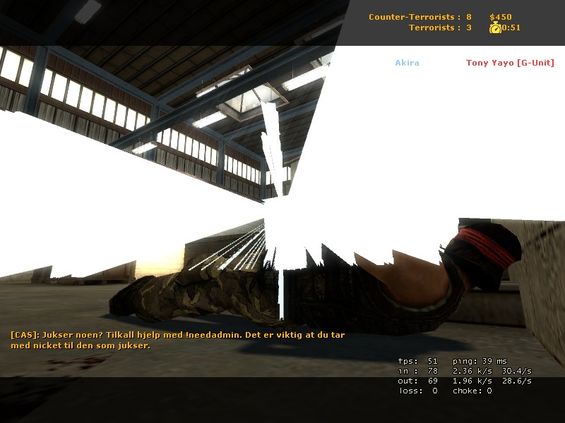

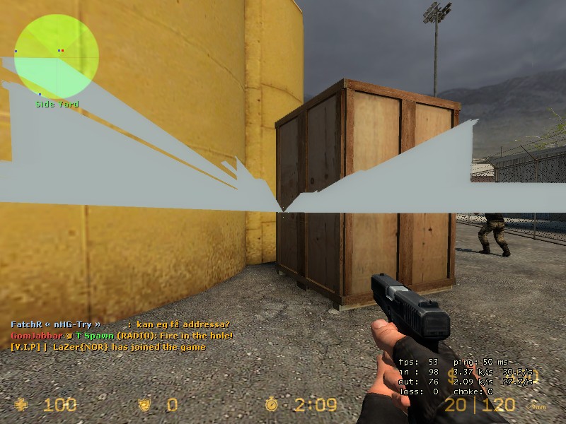

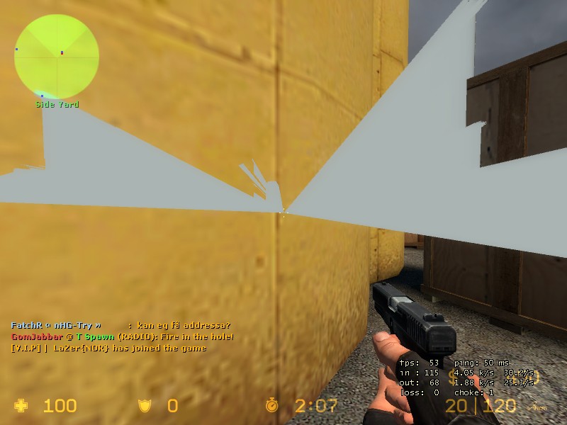

watchman Skrevet 11. januar 2006 Forfatter Skrevet 11. januar 2006 har nå tatt samples fra problemet mitt i Cs:Source, slik at dere får se hvordan det utvikler seg etter litt spilling. det dokker opp noen stråler, og disse kommer og forsvinner hele tiden etter litt spilling... vet noen hva dette kan være ?
anbar Skrevet 12. januar 2006 Skrevet 12. januar 2006 merkelig... tror dette heller er et driver problem..linjene følger jo lys linjene... oppdatert til nyeste skjermkort driver www.guru3d.com ?
