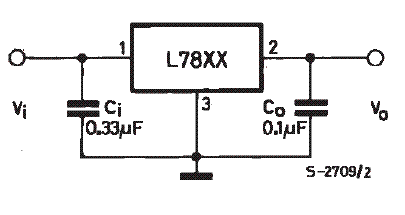

Bowman Skrevet 8. januar 2006 Skrevet 8. januar 2006 hei lurte på hvordan lage en omformer som henter strøm fra 4 aa baterier (disse kan vel ha forsjellige A eller mA) til 5V 100mA. er dette mulig / vansklig? håper noen kan svare...
Disippel i lære Skrevet 8. januar 2006 Skrevet 8. januar 2006 Du seriekobler batteriene og sett på ein 5V spenningsregulator......
Bowman Skrevet 8. januar 2006 Forfatter Skrevet 8. januar 2006 Du seriekobler batteriene og sett på ein 5V spenningsregulator...... 5403767[/snapback] hva med amperen kan ikke den bli for sterk?
jonnor Skrevet 8. januar 2006 Skrevet 8. januar 2006 (endret) Skaff deg to kondensatorer på ett par uF, og en 7805 (TO220 pakning siden du skal ha 100mA). Da har du en enkel spenningsregulator som gir fast 5v ut. Den takler opp til 1 Ampere last, det burde jo holde i massevis EDIT: leif Endret 8. januar 2006 av NorthWave
Bowman Skrevet 8. januar 2006 Forfatter Skrevet 8. januar 2006 Skaff deg to kondensatorer på ett par uF, og en 7805 (TO220 pakning siden du skal ha 100mA). Da har du en enkel spenningsregulator som gir fast 5v ut. Den takler opp til 1 Ampere last, det burde jo holde i massevis EDIT: leif 5403913[/snapback] sjønte ikke mye av det men det er sikkert greit... kan du komme med eksempler? er ikke så god i dette enda.. takk for hjelp..
jonnor Skrevet 8. januar 2006 Skrevet 8. januar 2006 Se bildet under så kanskje det blir litt klarere. Men når du sier 6V variabel, mener du da AC (vekselstrøm) eller bare at det er en uregulert likespenning?
Bowman Skrevet 8. januar 2006 Forfatter Skrevet 8. januar 2006 Se bildet under så kanskje det blir litt klarere. Men når du sier 6V variabel, mener du da AC (vekselstrøm) eller bare at det er en uregulert likespenning? 5404030[/snapback] det er ikke vekselspenning... det var at amperen kan vere vartiabel... for noen batterier har høyere ampere enn andre.. hvordan deler tror du jeg trenger... meningen er å få spenningen fra 4 aa batterier til å bli 5V 100mA og ar jeg kan bytte batteri...
jonnor Skrevet 8. januar 2006 Skrevet 8. januar 2006 (endret) Strømmen (amperen) bestemmes av det du kopler på, og ikke av batteriene. Altså om det er en lysdiode, eller ett kamera så vil de trekke forskjellig strøm, men hvordan batterier du kopler på vil ikke ha noe å si. Det som står på batteriene er kapasiteten, som oppgis i (milli)amperetimer. Det betyr altså hvor mye strøm de kan levere i hvor lang tid. Så det du trenger er en holder til 4 AA batterier, en 7805, to kondensatorer og noe å montere dette på, samt med. Alt utenom kondensatorene har de på Clas-ohlson, og de kan du sikkert plukke fra en gammel strømforsyning e.l. EDIT: rydde litt Endret 8. januar 2006 av NorthWave
Bowman Skrevet 8. januar 2006 Forfatter Skrevet 8. januar 2006 (endret) Så det du trenger er en holder til 4 AA batterier, en 7805, to kondensatorer og noe å montere dette på, samt med. Alt utenom kondensatorene har de på Clas-ohlson, og de kan du sikkert plukke fra en gammel strømforsyning e.l. 5404738[/snapback] hva er den 7805en? hva er kravene kondensatorerene? og hvorfor trengs disse? hvordan vil det virke uten dem? takk for svar.. Endret 8. januar 2006 av boman
trillebår Skrevet 8. januar 2006 Skrevet 8. januar 2006 Hva faen skal du med kondensatorer`?? 7805 er en IC (integrert krets= sånn liten sort chip) som fungerer som en spenningsregulator.. 78 =bare + spenning, 05 =5v... 7812 er eksempelvis for 12v....
Bowman Skrevet 8. januar 2006 Forfatter Skrevet 8. januar 2006 (endret) Hva faen skal du med kondensatorer`?? 7805 er en IC (integrert krets= sånn liten sort chip) som fungerer som en spenningsregulator.. 78 =bare + spenning, 05 =5v... 7812 er eksempelvis for 12v.... 5405671[/snapback] så det eneste jeg trenger er en 7805 da... det vil si en 36-1022 er det sonn den ser ut? eller? stemmer dette? NorthWave: hvorfor sier du at jeg trenger 2 kondensatorere? har disse noe hensikt? Endret 8. januar 2006 av boman
jonnor Skrevet 8. januar 2006 Skrevet 8. januar 2006 De kondensatorene er med på de aller fleste skjemaer som finnes av den kresten, selv om den egentlig skulle fungert greit uten. MEN, den er på de skjemaene for en grunn, noe jeg selv fikk erfare da jeg lagde meg en vedlikeholdslader for blyakkumulatorer. Uten kondensatorer oppføre rett og slett spenningsregulatoren seg som en diode (gav 0,8v spenningsfall uansett) og fungerte dermed ikke som den skulle. Det var først når jeg satt på inngang og utgangskondensator at den ville fungere ordentlig. Så de to kondensatorene er for å sikre at kretsen fungerer som den skal. Kan godt hende at det fungerer uten også, men etter den erfaringen anbefaler jeg at du setter de på.
Bowman Skrevet 8. januar 2006 Forfatter Skrevet 8. januar 2006 De kondensatorene er med på de aller fleste skjemaer som finnes av den kresten, selv om den egentlig skulle fungert greit uten. MEN, den er på de skjemaene for en grunn, noe jeg selv fikk erfare da jeg lagde meg en vedlikeholdslader for blyakkumulatorer. Uten kondensatorer oppføre rett og slett spenningsregulatoren seg som en diode (gav 0,8v spenningsfall uansett) og fungerte dermed ikke som den skulle. Det var først når jeg satt på inngang og utgangskondensator at den ville fungere ordentlig. Så de to kondensatorene er for å sikre at kretsen fungerer som den skal. Kan godt hende at det fungerer uten også, men etter den erfaringen anbefaler jeg at du setter de på. 5406376[/snapback] tusen takk for hjelpen!! prøver uten først men tror jeg skaffer 2 kondensatorer for sikker hetsskyld... fungerer det med alle kondensatorer? store/ små elektrolytt/kjeramisk/polyerster? http://www.hobbyelektronikk.no/catalog/ind...59ba2618e935ca1
jonnor Skrevet 8. januar 2006 Skrevet 8. januar 2006 En kondensator på 1uF eller mer burde holde i massevis Samme hva det er egentlig, bare pass på polariteten hvis du velger elektrolytt!
