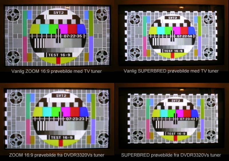

Lars-Erik Skrevet 7. januar 2006 Skrevet 7. januar 2006 Etter at jeg koplet til min nye DVD-opptager så ser jeg at på min TV (en Philips 32" widescreen) så er bildet fra DVD-spilleren "skiftet" til høyre. Dvs det er en sort kant lengst til venstre, og på høyre side komme noe av bildet utenfor, og dette "speiles" tilbake over høyrekanten av bildet. Har ingen slike effekter når TV'en viser bilde fra innebygget tuner (prøvebildet er f.eks. 100% sentrert, og vises helt ut så de sorte feltene på siden akkurat vises). Kan naturligvis justere bildeutsnittet på TV'en, men det vil jeg jo miste kanten på bildet på en av siden alltid (hvis jeg zoomer inn litt), og i "Superbred" modus (for å vise 4:3 på 16:9) vises jo bildet helt ut til kantene for å gjøre det så bredt som mulig uansett.. Er dette en feil på DVD-opptakeren? Eller hva annen kan forårsake dette?

Lars-Erik Skrevet 9. januar 2006 Forfatter Skrevet 9. januar 2006 (endret) Har du stilt inn på DVD innstillingene og satt den til Widescreen? 5398421[/snapback] Åjada :-) Så ille er det ikke, det ser slik ut (se vedlagte bilde). Hint, klikk på bildet for å forstørre så teksten kan leses :-) Endret 9. januar 2006 av Lars-Erik
Lars-Erik Skrevet 10. januar 2006 Forfatter Skrevet 10. januar 2006 (endret) Fant noe rart når jeg teste med andre TVer og andre instillinger: 1) Bildet forskyver seg på andre TV'er også (testet med en Samsung 4:3, bilde her -> http://home.chello.no/~larse/DVDR3320Vbilde3.jpg). Altså er det DVDR3320V som gir skjevt bilde, ikke noe med TVene. 2) Hvis jeg flytter RGB/Component bryteren bak på DVDR3320V'en, så forsvinner forskyvningen, men bildet blir litt dårligere (antar det er fordi den ikke bruker separat RGB, men et samlet videosignal). På Samsungen ble dette skikkelig dårlig (masse interferens/moire). Men på min Philips 16:9 ble det neste like bra (er det pga kamfilter?) Iallfall er det levelig inntil videre, og bildet står på rett sted. Endret 10. januar 2006 av Lars-Erik
