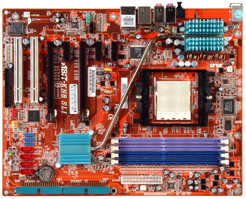

vitamin2 Skrevet 7. januar 2006 Skrevet 7. januar 2006 (endret) Nei ikke en eneste lyd (bortsett fra viftene). Betyr det at HK er rumpekjørt? 5400512[/snapback] Jeg ville ha prøvd et annet skjermkort først. Fant forresten et bilde av hk ditt. Du mangler onboard vga ja Endret 7. januar 2006 av vitamin2

blackout80 Skrevet 8. januar 2006 Skrevet 8. januar 2006 Hei!! Har dere husket å sette i shadow kortet i den nederste PCI e plassen? Det shadow kortet MÅ stå i den nederste PCI e plassen hvis man ikke kjører i sli ! Det er også en 4 pin strøm kontakt nederst til venstre på hk som skal gi ekstra strøm til pci ex kortet... Har det samme hk og funker fint for meg, anbefaler å legge inn de nyeste driverne når dere får det til å virke...

blueskinky Skrevet 9. januar 2006 Skrevet 9. januar 2006 Hei!! Har dere husket å sette i shadow kortet i den nederste PCI e plassen? Det shadow kortet MÅ stå i den nederste PCI e plassen hvis man ikke kjører i sli ! Det er også en 4 pin strøm kontakt nederst til venstre på hk som skal gi ekstra strøm til pci ex kortet... Har det samme hk og funker fint for meg, anbefaler å legge inn de nyeste driverne når dere får det til å virke... 5406113[/snapback] Det er gjort hos meg også, står jo klart å tydelig i bruksanvisningen....synd det ikke var det igrunn..bra spesifikasjoner på det hovedkortet.
