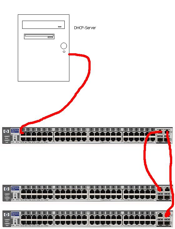

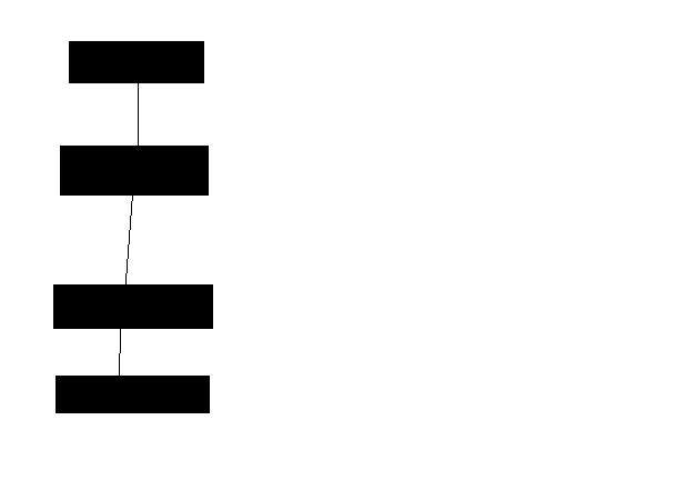

Ducklink Skrevet 6. januar 2006 Forfatter Skrevet 6. januar 2006 (endret) Hver switch har 1Gbit til disposisjon til enhver tid til enhver port, du vil ikke få mer enn 1gbit fra 1gbit-portene uansett. Uansett er hver port konfigurerbar, slik at du fint kan koble switch2 i port 21(eksempel) om du vil. 5396523[/snapback] Det jeg lurte på var hvordan switchene var koblet sammen siden du ikke ha nevnt core. hp.bmp Endret 6. januar 2006 av Ducklink
oysfaerg Skrevet 6. januar 2006 Skrevet 6. januar 2006 De kobles etter hverandre ja. Skal det stå noen form for server/DHCP-server i nettverket?
Peder82 Skrevet 6. januar 2006 Skrevet 6. januar 2006 De kobles etter hverandre ja.Skal det stå noen form for server/DHCP-server i nettverket? 5396633[/snapback] Etterhverandre er ikke det samme som å koble de i serie?
oysfaerg Skrevet 6. januar 2006 Skrevet 6. januar 2006 Switch1 mot Switch2 - Switch2 mot Switch3 - Switch3 mot Switch4: Kobles v.h.a. Cat5E/Cat6 i Dual Pers. portene
CrZy_T Skrevet 6. januar 2006 Skrevet 6. januar 2006 Switch1 mot Switch2 - Switch2 mot Switch3 - Switch3 mot Switch4:Kobles v.h.a. Cat5E/Cat6 i Dual Pers. portene 5396818[/snapback] Det der vil jo være en ytterst dårlig løsning for et LAN-party med mye trafikk. All trafikk fra switch1 til switch4 vil helt unødvendig stjele båndbredden mellom switch2 og switch3. HP-switchene har også mulighet for å kjøre trunk og på den måten få mer enn 1gbit mellom switchene.
oysfaerg Skrevet 7. januar 2006 Skrevet 7. januar 2006 Switch1 mot Switch2 - Switch2 mot Switch3 - Switch3 mot Switch4:Kobles v.h.a. Cat5E/Cat6 i Dual Pers. portene 5396818[/snapback] Det der vil jo være en ytterst dårlig løsning for et LAN-party med mye trafikk. All trafikk fra switch1 til switch4 vil helt unødvendig stjele båndbredden mellom switch2 og switch3. HP-switchene har også mulighet for å kjøre trunk og på den måten få mer enn 1gbit mellom switchene. 5396849[/snapback] Den beste løsningen er uansett å koble en av switchene som backbone mot DHCP-serveren og kjøre cat5e/cat6 fra dual pers. porten til dual.pers portene til de andre switchene. Uansett vil 100 brukere aldri klare å fylle opp halvparten av kapasiteten på switchene.
