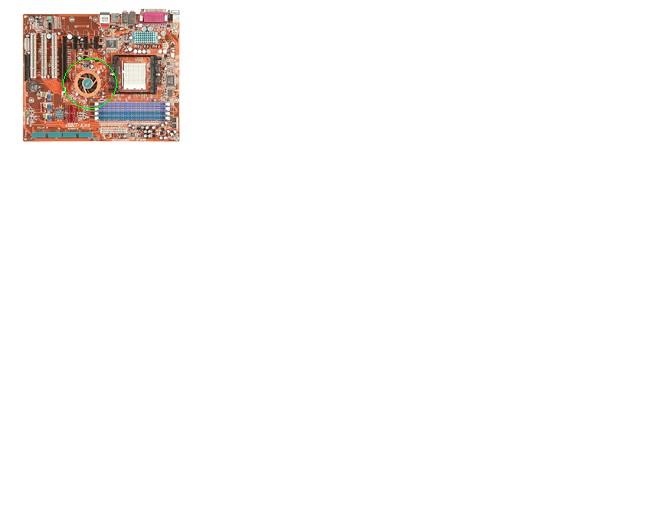

TQfflus Skrevet 28. desember 2005 Skrevet 28. desember 2005 (endret) Jeg tok en støytest på pc`en min jeg stoppet hver vifte og slo på en og en det jeg kom fram til at hovedkortviften var den som bråkte mest. jeg vil nå bytte den spørsmålet er bare hvilken ? Abit KN8, nForce4, Socket-939, Viften som skal byttes: takker for alle svar og anbefalinger Endret 28. desember 2005 av kriss99
Patz Skrevet 28. desember 2005 Skrevet 28. desember 2005 Det kan hende at denne passer: https://prisguiden.no/vis_produkt.p...roduct_id=27259
nahojdat Skrevet 28. desember 2005 Skrevet 28. desember 2005 Bruker den Zalman-kjøleren Patz linker til her, ble litt sjokket at temp ble lavere med den enn med aktiv kjøling.. Kongeprodukt så gå for den..
TQfflus Skrevet 28. desember 2005 Forfatter Skrevet 28. desember 2005 er dere sikker på at den passer til hk da ? takker for svar
nahojdat Skrevet 28. desember 2005 Skrevet 28. desember 2005 Dette står hos Zalman: "Compatible Northbridge Chipsets 1. ZM-NB47J is compatible with all Northbridge chipsets that do not have a built-in graphics core. 2. Northbridge chipsets with built-in graphics core are compatible ONLY IF the following conditions are met. 1) The Northbridge chipset MUST be located between the CPU socket and AGP (or PCle) slot. 2) The CPU cooler must be one of the Recommended CPU Coolers mentioned above." Har sett nøye på bilde av HK ditt og er sikker på at det vil passe så lenge det ikke blir brukt en CPU-kjøler av enorm størrelse.. Hvilken kjøler bruker du?
