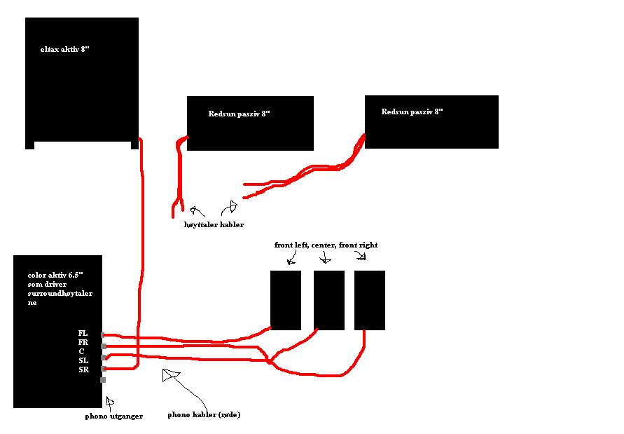

ballemann Skrevet 9. desember 2005 Skrevet 9. desember 2005 se bildet.. det forklarer vel alt, vet ikke hvordan jeg skal koble de to passive subbene i dette oppsettet, kom med alt som er mulig av koblinger.. de to andre surroundhøyttalerne bruker jeg ikke pga den eltax subben, så har jo en phono utgang ledig, men vet ikke hva jeg kan gjøre for å koble til disse to :S hjelp, trenger mer bass, hihi
Morten K Skrevet 9. desember 2005 Skrevet 9. desember 2005 Du har ikke forsterkerkraft nok,så det der må du nok bare glemme.
ballemann Skrevet 10. desember 2005 Forfatter Skrevet 10. desember 2005 har en bilforsterker som jeg kunne koblet til pc'en da, men hvordan koble den til resten av anlegget, slik at det faktsik kommer lyd ut av dem... :S vanskelig dette, alt koster så mye
SveinungB Skrevet 10. desember 2005 Skrevet 10. desember 2005 Bilforsterker er for mye styr, du må ha transformator osv.... Om det bare skal funke (i en veldig kort periode!) så kan du paralellkoble de på FR og FL, men dette er noe jeg aldri i verden anbefaler deg å gjøre. Motstanden vil bli altfor lav og forsterkeren vil gå dukken... Kjøp deg en billig og eller brukt effektforsterker, dynabel har noen ment til innbygning (vet ljudia også har noen). Disse gir mye kraft for pengene.
