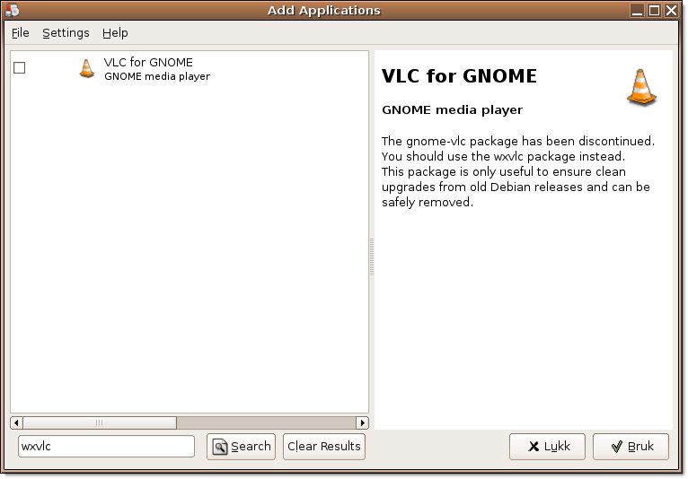

Eg prøver å bruka Linux utan å starta terminalvindauge, og lurer no på kva kjelder eg kan bruka for programvare.
Edit:
F.eks. var VLC utdatert, til fordel for wxvlc, men den fann eg ikkje. Vidare var ikkje Skype der...

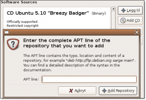

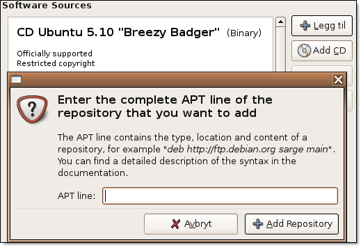

Hmm... eg la til alle adressene dine manuellt under Add Appliactions -> Settings -> Repositories -> Legg til -> Custom, ein og ein.
Reslutat ser du her:
