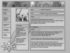

Iminzilion Skrevet 1. desember 2005 Skrevet 1. desember 2005 Hei. Jeg og en annen holder på med wow guild webside. Og har følgende problem akkurat nå. Hvordan kan jeg gjøre det slik at man har en admin side der man har opp eks 4 tittel bokser som man kan skrive i. Følgende boksene: Navn, tittel, historie, beskrivelse. (Ses bedre på screenshot) Vi skal ha admin side som lar folk skrive om sin egen spiller. Det med innlogging osv har vi. Men må få til at folk skriver det i tittel bokser og kan trykke på lagre. Og så blir alt lagret i txt filer. Og hvordan skal jeg gjøre det med at den skal hente alt opp ifra fil og så legge det på rett plass i websiden slik at alle andre kan se. Jeg må ha det gjort i plain php og ingen bruk av mysql. Noen som kan hjelpe meg på vei? Eks med å vise eks script? som sagt. Så må noen av tittel boksene ha mulighet for å kunne bruke scroll. Siden det kan bli mye tekst.
